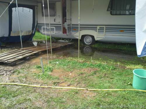

denke der Gott des Donners und des
Regens ist wohl männlich !
abgesoffen beim Camping .
wenn man frühs bis zur hälfte der Wade
im Wasser badet und seinen eigenen
Swimmingpool hat , im Vorzelt !
bis eben haben wir hier (4 Männer) den
Platz und unsere Gasse hier von Wasser
mit hilfe einer Schmutzwasserpumpe gereinigt .
10000L/h Fördervolumen , bei mir brummte
Sie ca 40 Minuten , absoluter Rekord hier.
ein Mann war der Zeitnehmer .
2.Platz 20 Minuten .
nun ja, selbst da haben Wir hier genug gelacht!
das kommt davon , wenn man auf dem Platz
mit dem Buchstaben L. steht .
L wie Luxus, grins !
mfg
Las mich raten Italien....war heuer ziemlich gewässert. Hoffentlich soweit alles in Ordnung ??
Thor Gott des Donners.
nö,Ostsee
14 Tage Sonne pur .
eine Nacht Regen !
50cm Mutterboden
300cm Lehmboden
darunter Kreide .
habe dann gleich das Vorzelt
weggepackt.
alles i.O.
mfg
