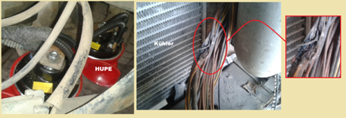

bei mir war es das kabel das läuft richtung kotflügel rüber bei mir war es ca 20cm hinter dem stecker defekt und jedesmal wenn feuchtigkeit hin kam zeigte er 60 grad an oder ein F und somit konnte er die Klimautomatik nicht mehr richtig steueren weil er einfach zur berechnung die falschen ausgangswerte hatte

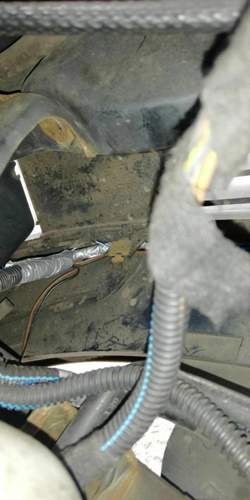

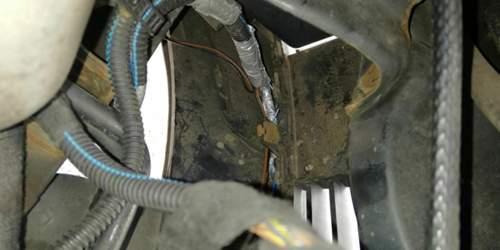

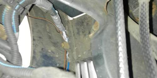

habe mich dank Feiertage mal ans Kabel gewagt.
Erstmal war es voll mit Kleberesten, was die Suche nicht wirklich vereinfachte.
Konnte es verfolgen, bis es irgendwann im Radkasten und von da im Motorraum Fahrerseite verschwand.
Soweit ich das Kabel sehen konnte, war die Isolierung ok.
Nach dem ich es wieder so verlegt hatte wie vorher zeigt die Omi nun gar keine Temperatur mehr an. Es steht nur noch ein F im Display. Klima funzt logischerweise auch nicht.
Klingt das jetzt nicht nach Kabelbruch? Kann man das einfach austauschen?
Hat noch irgendjemand eine Idee? HILFE bitte 🙂

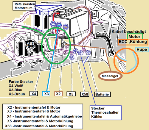

Der X1 ist der zentrale Hauptstecker, an der A-Säule im Fußraum Fahrerseite, unter der Verkleidung (Fußstütze).
