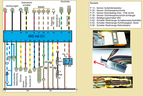

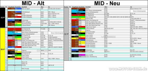

Der Unterschied beginnt mit noch zwei Steckern mit Mj 95 und anderem Tankgeber, dann am FZ. mit dem Bj.97 mit der zweiteiligen Ölwanne und dem Sensor auf der anderen Seite und geht ins Mj.98 mit völliger Änderung dem einzelnen Stecker und zusätzlichen Sensorleitungen da Xenon (ALWR) mit dazu gekommen ist.
Mid-alt-und-neu
Hallo!
Ich würde jetzt nicht behaupten, daß es nicht machbar ist. E ist arg viel Arbeit und du wist dir ständig Gummifinger wünschen, aber es geht. Dazu muß man zuerst in seinem Auto nachschauen, was vorhanden ist. Es kann ja sein, daß im Innenraum z.B. keine Leitungen liegen, aber im M-Raum bzw an den Heckleuchten schon einige Stecker am K-Baum drangebunden sind. Diese gilt es anzuzapfen.
Dann muß man sich einige Sensoren, MID, CC, etc. besorgen und sehr gut die Strompläne studieren. An sich kein Akt. Der Knaller kommt jetzt: sich so 3-4 Tage Zeit für nehmen und den halben Wagen zerlegen, Kabel legen und alles Testen. Wenn es läuft, wieder zusammenbauen, wenn nicht Fehler suchen.
Im Corsabereich (nicht nur auf MT) gibt es ja auch verrückte Leute, wie mich, die sich den Luxus im Corsa, Tigra oder auchmal Astra F, Kadett E nachgerüstet haben. Das einzige, was z.B. bei meinem BC im Corsa aus nem Astra G nicht passt, ist die Reichweite, da es nie einen 46L Tank im Astra gab. Nimmt man z.B. aber den hässlichen Astra F MID, dann kann der Tank dort "verkleinert" werden. Bei dir inner Oma alles kein Thema, ist nur aufwendig.
Ich fü meinen Fall habe nach einer Anleitung aus dem CT Forum erstn nen BC des G Astra nachgerüstet. Das wichtigste bekommt man vom Motor gratis: den Verbrauch über das SGRT. Dann habe ich den Käse mit Hilfe der Harwarenschen Anleitung auf NCDR 1100 und CID mit CDC 3 aufgerüstet. Wenn gewünscht, gibts Fotos. Wie gesagt: nettes Spielzeug. Nur wer träumt, kann was erreichen.
Micha
Tante EDIT sagt: wenn man den CC mitverbaut, ist ja nett ds Teil, so kann man alles, was einem zu aufwendig ist, auf Masse legen. Dadurck kommen keine Fehlermeldungen von nicht vorhandenen Sensoren. Oder man legt den ganzen CC auf Masse und ließt nur den Verbrauch ab.
