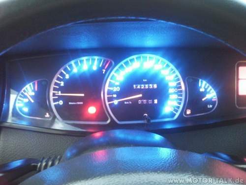

so habe ja kürzlichst begonnen, meine led´s zu wechseln... habe mich da ja für blau entschieden. ganz fertig bin ich noch nicht. muss noch den BC und die beleuchtung vom schiebedach machen.
sorry für die qualität der bilder. ging im dunkeln irgendwie nicht besser...

hallo,
also ich bin ja am fluchen was den umbau des BC angeht. ich habe bei mir so eine gelbe streuscheibe unter dem display. dann sind die led´s viel zu dunkel, um das dunkle glas vom BC gut und gleichmäßig zu durchleuchten.
habt ihr noch nen tip ? oder mal ein bild wie man die led´s am besten verbaut ?
thx
das ist sch...... wenn du eine gelbe scheibe hast brauchst schon eine weisse oder besser gesagt eine bläuliche die auch verbaut war
ich möchte bei mir auch die Beleuchtung im Tacho wechseln. Ich bin mir aber nicht sicher wie die genaue Bezeichnung für den Sockel ist. T-5 oder BTX oder gibts da noch andere Bezeichnungen für den Omega B. Im WWW gibts ja viele nette Angebote.
für die Tacholämpchen ist die W5W T10 bezeichnung, nur mit denen bekommst du kein gutes ergebniss,
Gibts Alternativen?
ja, aber ein etwas fumliger aufwand, weiter unten, http://rotanes.de/html/omega_b.html
so ähnlich, habe ich bei mir gemacht, aber zwei farbig, weiss mit roten zeiger, im sportmodus rot mit roten zeiger.

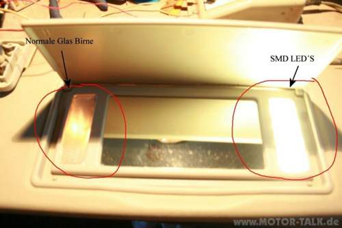

Ich habe schon bei mein Ommi A SMD´s eingelötet und war mit das ergäbnis zufrieden mein neuer ist auch umgerüstet
Gruß Kay
Snc00142
Img-6596
