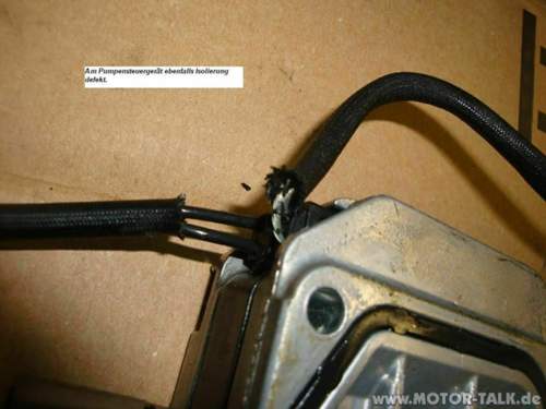

es kann ein el. fehler sein, die el. leitungen zum spritzbeginnmagnetventil haben durch eine defekte isolierung gerne mal einen kurzschluss ...
das magnetventil selbst kann defekt sein, bei der pumpe frisst aber auch gerne der spritzverstellerkolben ins gehäuse
würde aber auch mal die kraftstoffanlage prüfen, bei kraftstoffmangel kann der spritzversteller nicht richtig arbeiten ...
im pumpensteuergerät wird der fehlercode 57 abgespeicher sein - spritzbeginnregelung, bleibende regelabweichung
ein defektes steuergerät verursacht so gut wie nie diesen fehler
Wow, das ging ja schnell... quasi Nachtschicht...erstmal vielen Dank. Sobald ich heute etwas vom Boschdienst erfahre werde ich mich nochmal melden...
Habe -glaube ich- sogar passende Bilder dazu hier in MT gefunden.
Isolierung-pumpensteuergeraet-beschaedigt
Isolierung-spritzbeginn-magnetventil-beschaedigt
Verschlissener-kolben-des-einspritzwinkelverstellers-png

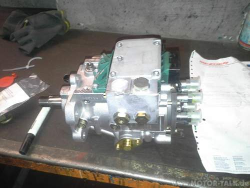

die gehäuse müssen bei diesem motor fast immer getauscht werden, dazu gibt es mehrere gründe
ich glaube nicht dass einfach mal so dieselkraftstoff ins steuergerät eindringen kann, das gehäuse ist komplett geschlossen. nur ein bruch kann dazu führen
wenn du noch keine pumpe zerlegt, repariert oder geprüft hast und nicht die einzelheiten genau kennst, würd ich einfach mal nicht so viel drüber schreiben 😉

bei den pumpen gibt es auch eine ähnliche lösung, es gibt teilweise pakete die man bei bestimmten schäden verwenden kann. ist günstiger als die teile einzeln zu nehmen

die pumpe kann auf jeden fall repariert werden.
such dir mal auf der bosch-homepage einen diesel-service, oder besser ein diesel-center in deiner nähe.
800€ ist heftig, für den ein und ausbau gibts irgendwo 4-5 h. wenn es ein geübter schrauber macht dauert das 3 - 3,5h.
