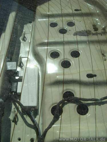

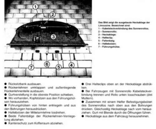

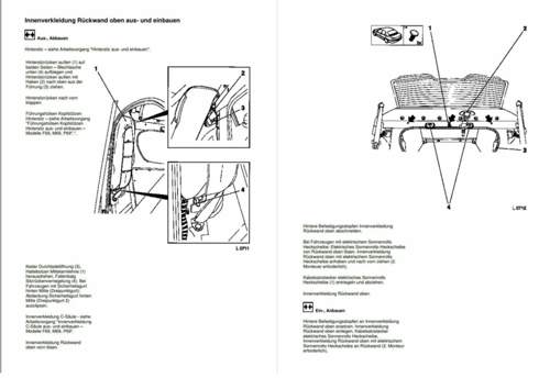

Wie entfernt man die Ablage unter der Heckscheibe, um an den Antennenverstärker und die Anschlüsse zur Heckscheibe zu gelangen?
Sind das die weißen Plastikstäbe, die man vom Kofferraum aus sehen kann?
Ich denke man muss auch den Sicherheitsgurt demontieren?

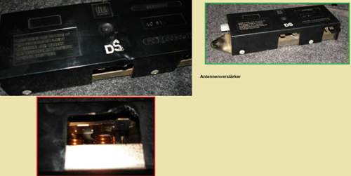

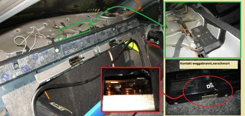

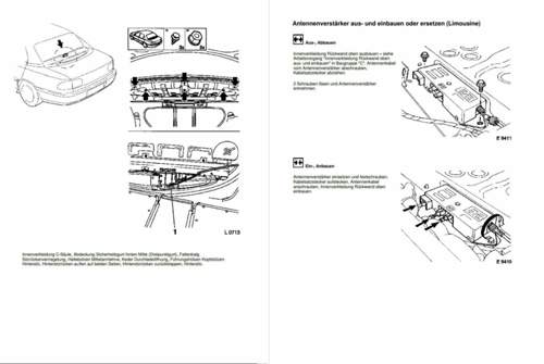

Eventuelle Kontaktprobleme an den Steckkontakten des Antennenverstärkers [Bandpassmoduls (Wird zwar Verstärker genannt, ist aber kein aktiver Verstärker)] lassen sich recht einfach beseitigen, indem man die Stecker mit einer Zange ein wenig nachbiegt.
Also ist dein Ansatz die Abdeckung zu demontieren, um dort die Kontaktierung zu prüfen, schon mal der richtige Ansatz.
Hab dir dazu mal was aus dem Omega B Handbuch angehängt.
Leider kann ich dir nicht mehr zielführend sagen, wie die Abdeckungen bei der Limo im Detail ausgebaut werden, da ich in all den Jahren, fast ausschließlich, nur Kombi's in der Hand hatte.
Es ist immer hilfreich wenn man zu dem was man wissen möchte Bilder einfügt.
Ich weiß z.B. nicht, was du mit den weißen Plastik-Stäben meinst. 😕🙄
Demontage Limo Heckabdeckung
Limo Bandpass-Antennenverstärker

Moin Thobbe
Der Aufwand Antennenverstärker bei der Limo ist
vergleichbar mit dem Ausbau des Sonnenrolle der
Heckscheibe !
Zenobia,hatte ihre mal Nachgerüstet-
https://www.motor-talk.de/.../...enrollo-nachruesten-t1901958.html?...
Man muß sich halt Platz schaffen und
Dann unter das Blech mit den Lautsprechern schauen !
Falls Du da keine Lautsprecher haben solltest,
Kannst Du gleich welche Einbauen ,Grins
Noch ein alte Anleitung von FalkoFön!
Gruß nach Schweden!
Mfg
Anleitung
Antennenverstärker

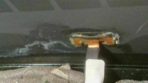

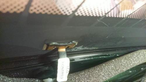

Vor allem eine Verbindung zum Heckscheibe sieht verdächtig aus oder was Kurt? Siehe Anhang.
Ich tippte ein wenig sanft auf die Verbindungen zum Heckscheibe, aber es änderte sich nichts an den Störungen im Radio.

Die geht hoffentlich noch, ich kenne aber viel schlimmere Kontaktierungen.
Kommt eben drauf an ob sie fest sind oder schon wackeln.
Müßtest, mit ein wenig dran wackeln, eigentlich auch ne Gegenkontrolle mit dem Radio machen können.
Ob sich die Störungen ändern.

1. Der Fehler is jetzt noch einmahl "selbtrespariert". Ich bekomme den Fehler nicht durch Klopfen oder ähnliches zurück.
2. Ich kann keine weiteren verdächtigen Teile am Antennenverstärker oder den Anschlüssen finden. Sieht gut aus alles bis auf the Verbindungen zum Heckscheibe. (Sehe Bilder oben im Draht).
3. Ich habe Kontaktspray am die Verbindungen am Heckscheibe gesprüht.

5. Kurt nur ein Kommentar: Ich glaube der "Antennverstärker" ist nicht nur passiv. Es gibts ein SteurSpannung von Radio weiss/rot kleiner Leitung.
Und am Platte sizt am wenigssten ein Halbleiter, nich nur passive Komponenten.

Ja, du liegst mit deiner Aussage zu dem Teil ja auch richtig,..
Aber es gibt für den Omega B fünf unterschiedliche Teile davon, zwei davon sind wohl passiv und drei aktiv.
Ich war wohl in Gedanken bei einem Teil der ersten Generation, das ich mal näher untersucht hatte.🙄😉🙂
