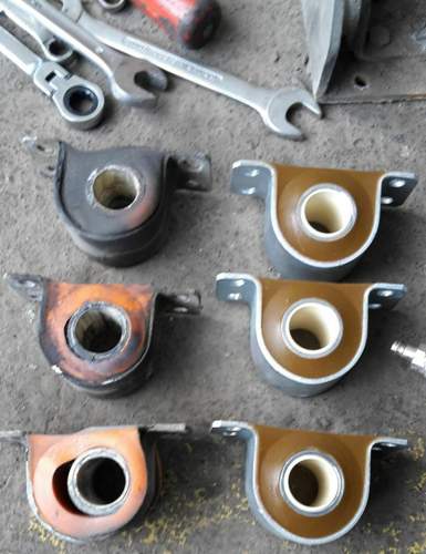

Heute habe ich meine aufgearbeiteten Dämpfungsblöcke für die HA zurückbekommen.

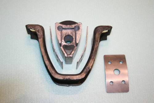

Ich habe dazu die alten Blöcke „entkernt“, die beiden Bleche mußte ich neu machen, da die Alten schon zu stark vom Rost zerfressen waren. Dann habe ich mir eine Spannvorrichtung gebaut und das ganze einer Firma, die solche Dinge herstellt zum vergießen mit PU gebracht. Die Haftflächen wurden fein sandgestrahlt und mit Haftmittel behandelt. Nach dem vergießen mit 2K PU im Härteofen gefestigt.
Werde sie in den nächsten Wochen einbauen – mal sehen was passiert. Wenn sie nur halb so lange halten wie die originalen (11 Jahre - 260.000 tkm) bin ich schon zufrieden.

Kein Geheimrezept. Das Material ist 2 Komponenten Polyurethan. Die Originalblöcke haben ShoreA 50, ich habe sie mir auf ~ ShoreA 55 machen lassen. Die Mischung kann jeder Profi herstellen (bei einem guten Betrieb kannst du dir auch die Farbe aussuchen). Was auch geht, damit hat Kurt gute Ergebnisse erzielt, ist Sikaflex. Ich könnte mir vorstellen, dass Sikaflex - 252 auch gute Ergebnisse bringt (Shore A 55).
LG robert

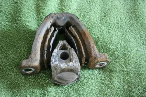

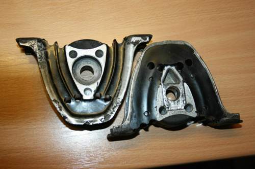

habe mir eure Dissusion wegen der defekten HA Blöcke durchgelesen. Bei mir ist nur noch das Metall vorhanden, Gummi ist restlos weg. Gestern hat es einen Reifen zerlegt, weit die HA in jeder Spurrinne ein Eigenleben hat.
Meine Frage ist dahingehend, falls du in NRW lebst, ob du das Werkzeug ausborgen könntest?
Ich muss in meiner Nähe auch erst mal nach einem passenden Betrieb suchen, der solche Arbeiten in kleiner Stückzahl machen kann. Ich habe schon etliche Bügel aus Unwissenheit entsorgt, da ich den Zustand meines Wagen nicht wusste.

Ich habe z.Zt. 2 brauchbare Blöcke entdeckt und noch 4 zerfallene im Vorrat. Bekomme von einem Bekannnten am Mittwoch noch einen Kombi, aber auch da sind die platt. Baue diese denoch aus zum Wiederaufarbeiten.
Wie bekommt man die Teile am besten sauber? Sandstrahlen geht auf Gummi nicht!

Auf den Fotos von Lancia sehen die überholten etwas anders aus, als wie die Orginalen. Unter dem Alublock hat er das Gummi voll vergossen, bis auf die 4 Haltepunkte für den Blechstreifen. Die Orginalen haben da aber einen vollen Durchbruch. Wie ist es richtig, wegen dem Fahrverhalten und dem Schwingungsdämpfen?

Am einfachsten geht es wenn man den Gummi soweit wie möglich mechanisch entfernt (mit einem scharfen Messer oder wie ich es gemacht habe mit einer Säge). Dann mit einer Gaslötlampe herunterbrennen und mit einer Drahtbürste reinigen. Dann kann man auch die Kontaktflächen sandstrahlen.
Bei meinem Blöcken ist das PU. Auf das Fahrverhalten wirken sich diese Blöcke überhaupt nicht aus, da sie nur das Differenzial vom Wagenkörper akustisch und schwingungstechnisch entkoppeln und das Dreh- bzw. Kippmoment des Differenzials aufnehmen.

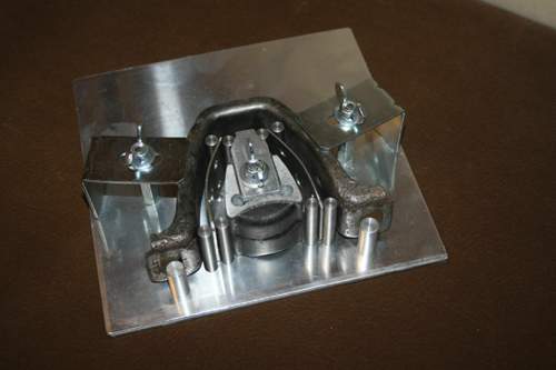

Jo, ich war derjenige, der es schonmal versucht hatte nachfertigen zu lassen.
Ist aber im Sande verlaufen weil ich noch nicht mal 50 Personen zusammenbekommen hatte, nachdem gefühlte 200 Leute "HIER" geschrien hatten.
Hab´s im Prinzip genauso wie kiaora gelöst und auch mittels einer Vorrichtung/Form von einem befreundeten Maschinenbauer nachbauen lassen. - Bitte keine Anfragen deswegen!
Wer Lust hat, kann meine Aktion hier nachlesen.
