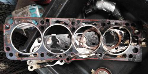

Warum ist Planen des Zyl-kopfes so wichtig bei so nem fast quadratischen 4-Zyl? Kenne sonst nur die R6-Köpfe vom Daimler. Die sind lang und schmal. Oder ist der y22xe Kopf so steif, dass sich selbst leichter Verzug nicht ausgleicht.?
Planen an sich ist ja kein Kostenpunkt. Es geht mir rein logistisch darum, dass dann der Kopf zum Instandsetzer muss und der Kopf erst am nächsten WE wieder drauf kann. Wenn nichts geplant werden muss, fährt er am Sonntag wieder.

Da die ZKD bei diesen Motoren gerne mal abmeiert, ist planen keine schlechte Idee. Wie krumm der Kopf ist, kannst Du selber messen. Einfach ein Stück stranggegossenes Aluprofil Vierkant besorgen, und auf die Kante stellen. Spitzen Haarlineal für kleines Geld. Messen dann mit Fühlerblattlehre.
Ich halte viel vom planen. Erfahrungsgemäß wird ein gebrauchter Kopf nach einmaligem planen nicht mehr nennenswert krumm. Die ZKD scheint es zu danken.

Hatte erst Anfang des Jahres das problem,einen Kopf einfach so drauf zu bauen,da mein alter nach Zahnriemenschaden im Leerlauf,paar Ventile etc defekt waren,hatte ich einen gebrauchten bekommen,der angeblich geplant war.
Glaube so Oktober 2017 war das.
Und im Januar 2018 der Supergau.
Ca 9 tkm war alles ok,dann auf der Urlaubsrückfahrt ca 250 km vor Zuhause,lief er nicht mehr richtig.
Der Metallsteg zwischen 3-4 Zylinder der Kopfdichtung war durch und zwischen 1-2 Zylinder war es schon schwarz auch kurz davor..
Besser zahl die 40-50,- beim Motorenbauer und hast ruhe.Damit du es nicht 2x machst wie ich.

Wenn ein Motor Klopfsensoren für die Zündausregelung hat, sollte das ZK-Planen vermieden werden. Durch das Abfräsen erhöht sich die Verdichtung, und die Zündausregelung wird zurück genommen. Auf den runden Motorlauf hat das Abfräsen keinen Einfluss - nur auf die Zündausregelung und Klopfgrenze. Je mehr ein ZK abgefräst wird, um so mehr wird die Zündausregelung zurück genommen. Und wer weiß schon wie viel mal ein ZK geplant wurde. Ich persönlich rate vom ZK planen ab.

Ich werde jetzt bei dem Ommi so vorgehen, dass ich den Kopf schlichtweg begutachten muss und dann entscheide. Haarnadellineal habe ich. Entscheidend ist auch, ob der Wasseraustritt hinten links bereits Korrosionsnarben hinterlassen hat.

Ich gebe zu Bedenken: Bei einem Motor ohne Klopfregelung wird die Zündung ca. 5° KW unter die Klopfgrenze gelegt. Bei einem Motor mit Klopfregelung 1 bis 2° KW über die Klopfgrenze, damit der Klopfsensor eine klopfende Verbrennung erkennt und regelt.
Für die Höhe des ZK gibt Opel Maße an. Liegt der Kopf nach dem planen darunter, ist er Schrott.
Sehr krumme Köpfe können also eventuell Ausschuss werden. Das weiss man aber nach dem planen, wenn gemessen wird.
Elring bietet für den 22xe-Kopf unterschiedlich dicke ZKD an. Normalmaß ist wohl 1,3mm. Dann in Zehntel-Schritten hoch bis 1,6mm.

kommt es an dem ZK immer wieder zu Auswaschungen(Kavitation) am Alu an der Dichtfläche ,Wasserseitig .
die Schadstellen werden gereinigt,dann wird Alu. aufgeschweißt und dann wird der ZK im niedrigst möglichen Bereich geplant
meist so im Bereich 0,2 -0,4 mm .
da brennt noch nichts an,wegen Klopfregelgrenze.
