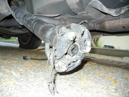

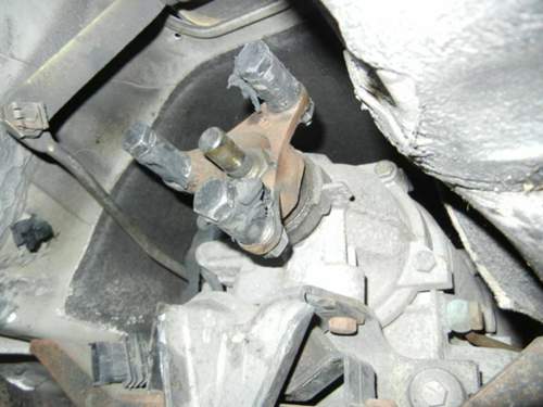

nix gebrochen, ich habe mich verguckt. Hier einige Bilder:
Kardan1
Kardan2
Kardan3
Das war die Hardyscheibe.

Beim WHPS hat es evtl. die Halterung in der Karosserie durch die schlagende Kardanwelle teilweise rausgehauen.
Mit der Hardyscheibe wird es wohl nicht getan sein ,die Mittenzentrierung der Kardanwelle ist doch völlig hin.
Hier ist eine neue Kardanwelle und eventuell auch ein neuer Flansch für das Differential angesagt.
B 19

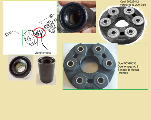

Das ist der Flansch vom AT. Das Diffi wohnt in der HA und ist per Kreuzgelenk mit der Kardanwelle verschraubt. Klar, da wird man auch etwas am Unterboden richten müssen. Aber die Welle hat es beim Zerfetzen der Hardyscheibe nach hinten in die hintere Verzahnung geschoben. Die Zentrierung sieht nicht schlimm aus. Das Kardanmittellager könnte aber eins mitbekommen haben.
Gut hier habe ich das Bild falsch gedeutet,bleibe aber dabei dass die Zentrierbohrung Schrott ist.
Wenn sich die Hardyscheibe zerlegt wird die seitliche Kraft erst mal von der Zentrierung abgefangen mit all seinen Folgen.
Die Anlaufspuren und die Beschädigung des Flansches sagen doch schon Alles
Aber jeder wie er möchte.
B 19
Den Grat kann man sicherlich wegfeilen.
Güße
die Hülse ist doch nur eine Zentrierung ,
die man auch selber basteln könnte!
damit werden die ungleichen Durchmeser der Zapfen,
Gelenkwelle zum jeweiligen Flansch ausgeglichen .
der richtige Zug kommt dann von den Schrauben !

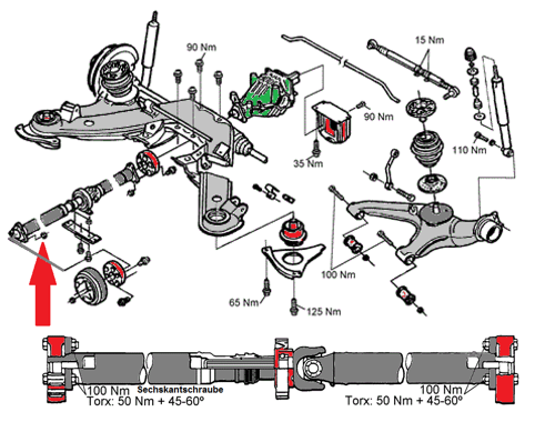

Omega-zentrierhuelse
Omega-a-seni-b-hinterachse
