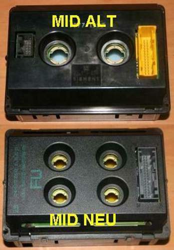

Ich hab vorhin vom FOH ein MID geschenkt bekommen, soll funktionieren aber ich weiß nicht ob ich gelben oder grauen Stecker habe. Wenn ich Euch Bilder von der Rückseite und der Beschilderung bzw. Die Ansicht auf den Steckeranschluß schicke, wist ihr dann ob der bei mir passt? Die Nummern vom Omega sind 0039 und 376.
Weiß nicht ob ihr da helfen könnt, aber Fragen kostet nix bevor ich anfange aus zu bauen und es geht nicht
hir das versprochene Bild,
hoffe ihr könnt helfen, wenn nicht kann man nic hts machen.

Ich glaube nicht das der BC bei Dir passt. Hatte auch einen 96iger, und ich hatte einen gelben und einen schwarzen Stecker hinten dran.

Das MID ist aber nicht für den Omega.
Die sehen ander aus. sehe Bild!
Mid-fuer-einen-omega-b-bj-1994-bis-2000-iv-16200-1
