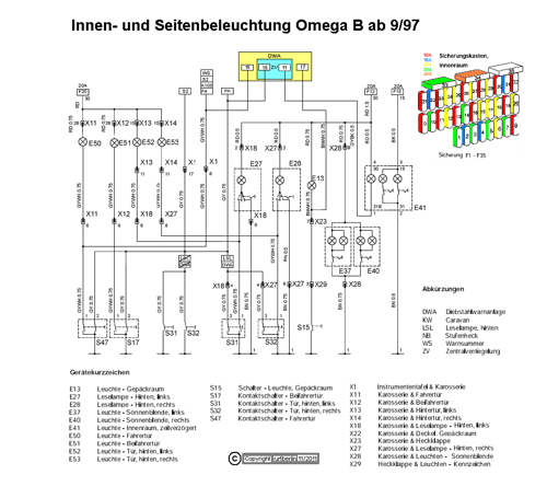

Ich hätte gerne mal eine Frage ich habe in meinem Auto eine Fußraumbeleuchtung drine ich wollte diese so benutzen das wenn ich fahre die Fußraumbeleuchtung bei eingeschaltetem Abblendlicht leuchtet und wenn ich mein Auto abstelle und Abblendlicht abschalte wieder die Fußraumbeleuchtung aus geht .
Ich wollte dieses System auch so nutzen das die Fußraumbeleuchtung auch als einstiegsbeleuchtung nutze.
Wäre jetzt meine frage wie kann ich zwei Leitungen an der Fußraumbeleuchtung anschließen ohne das ich ein Kurzschluss
Verursache wäre nett wenn mir einer eine nette Antwort geben könnte .
Danke schon mal
Meine Überlegung wäre ein relais zwischen schalten

Zumächst ist es schon mal sehr hilfreich, daß wir wissen was für ein FZ du überhaupt fährst.
Es ist also ein 98ger Omega B VFL mit AT...
Ein Relais wirst du vorraussichtlich evtl. nicht brauchen, das wäre dann aber auch kein Hexenwerk, zumal du nur ganz kleine Niederstromrelais brauchen würdest.
Ich würde dir in dem Zusammenhang evtl. zu einer comming/ leaving home Schaltung raten und über diese die Schaltung der Fußraumbeleuchtung mit einbinden, So leuchtet sie bereits wenn du ins Fahrzeug einsteigst und schaltet sich erst Sekunden nach dem verlassen und verschließen wieder ab.
Hier ist jedoch das Problem der Abschaltung beim fahren noch gegeben.
Das einfachste wäre hier den Fußpunkt der Schaltung über den Wählhebel-Stellungs Schalter vom AT Getriebe zu schalten. Dann kann man über Dioden an diverse Schaltstellungen programmieren wann sie leuchten soll und wann nicht.
Z.B. nur in Stellung "D" nicht,
oder in "R, D, 3, 2, 1" nicht leuchtend, also nur in Stellung "P & N" leuchtend.
Da könnte man dann auch noch "nur im niedrigen Geschwindigkeitsbereich" einen Trick mit einbauen, indem man, über den Winteranfahrhilfe Schalter und dessen Kontrolleuchte, das Licht wären der Fahrt trotzdem leuchten lassen kann/könnte.

Eine einfache Relaisschaltung genügt völlig.
Abblendlicht ist ein Plussignal
Türkontaktschalter Massesignal welches mit einem Transistor gedreht wird auf ein Plussignal
fertig

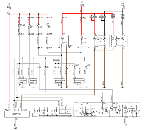

Ich habe meine Unterbodenbeleuchtung auch über die Innenraumbeleuchtung angesteuert. Dazu habe ich einfach von der Lampe vorn Mitte zwei Kabel zu der Steuerbox der LEDs gelegt. Wenn du so eine Steuerbox nicht hast, würde ich mir eine Schaltung selber bauen.
Unterbodenbeleuchtung an eine dauerhafte Stromquelle (Batterie) und dann ein Relais dran. Das einmal angesteuert von der Innenraumbeleuchtung und einmal von Standlicht. Dann sollte es so funktionieren wie Du möchtest.
Könnt ihr mir vllt ne Zeichnung machen welche Anschlüsse ich anschließen muss ich habe
Einmal plus Leitung von der Fussraumbeleuchtung
Und einmal plus von der Innenraumleuchtung
Habe ein relais da da schaltet 87,30 usw welches Kabel müsste ich wo anschließen.
