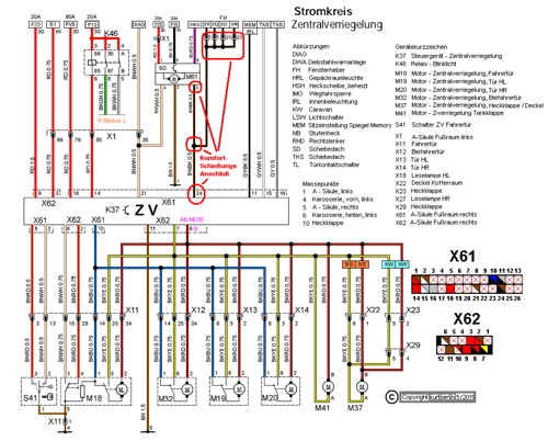

Hier noch etwas ich im Forum gefunden habe und es abwandeln möchte
http://www.motor-talk.de/.../komfortschliessung-per-ffb-t3210425.html und
http://www.motor-talk.de/forum/fenster-per-fb-schliessen-t334191.html
also die Platine wollte ich wie folgt anschließen
Schliesimpuls an Kontakt 23 der ZV Schaltplan 3818
Masse an Kontakt 11 der ZV Schaltplan 3836
Komforleitung an ??????????????? 10, 7, 8 der ZV Schaltplan 3807 - 3812
Aber kommt ein entsprechender + Impuls auf Pin 23 der ZV raus
und was sind die Abkürzungen für die Kabelfarben
BNDR, BN, BKBU, einfach zulange her.
BN = BunNt ????????????????
BNDR = BuNt/DunkelRot ???????
BNBU = BuNt/BUnt ????????????
Brauche dringend Hilfe
So sollte ich meinen Wunsch die Fenster beim
2 mal drücken der Fernbedienung realisieren können.

Eigentlich muss man nur mal Fensterheber und Schiebedach anlernen, dann funzt auch das zentrale Schließen über die FB. Ich weiß gerade nicht, wo das Problem sein soll.
Das Problem, bzw sein Problem ist, daß bei einem kurzen bedienen der FB oder des Türschloßschalters, also einem einzigen kurzen ingangsetzen der Komfortschaltung, nicht gleich alle Fenster und das Schiebedach komplett schließt.
Man muß ja normal diese Funktion in Betrieb, also festhalten, bis alles geschlossen ist.
Also schlicht, ein Zeitglied, in die Komfortschaltung integrieren, daß das schließen aller Fenster und des Scheibedaches auch sicher gewährleistet. Die beschriebene Schaltung arbeitet jedoch nur mit dem Schlüsselschalter zusammen.
Einen Komfot-Schließimpuls gibt die ZV nämlich nicht ab !
Sie schaltet lediglich den Ausgang in der ZV auf Masse und das nur so lange man die FB drückt.
So müßte die Schaltung dahingehend abgewandelt werden daß sie nicht mit einem positiven Puls haltend geschaltet wird sondern mit einem Negativen Impuls, also mit der Polarität die aus der ZV auf dem Pin für die dauer des FB drückens anliegt. Dann müßte das ganze also noch gegen die Schaltung entkoppelt werden, damit der Anschluß der Komfortschließung nicht, in der sogenannten Selbsthaltung, auf Dauer gegen Masse geklemmt wird.
Da muß sich also noch mal jemand einen Kopf machen und sich eine Schaltung für den Omega B ausdenken die sowohl für die Schlüssel-Bedienung, als auch für die FB Funk-Übertragung zur ZV gleichermaßen reagiert und ein sicheres Schließen aller Fenster und des Schiebedachs, mit einem kurzen Impuls in zweiter Instanz, wie er für die Doppellock Verriegelung genutzt wird, ermöglicht.
