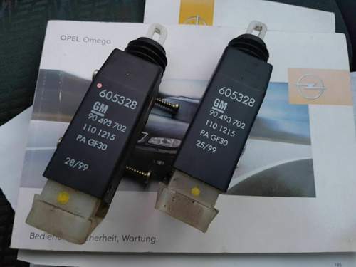

Zur ZV zurück: Habe nun kostengünstig vom Schrott um die Ecke zwei Servos geholt. Der FOH möchte zur Zeit 105€/St. haben. Da lohnen sich die beiden für nen 20er doch mal.
Wenn beide jetzt funken dann hab ich den Servo aus der Fahrertür als zweites Versuchsobjekt.
Einbau heute Abend oder morgen...

Beide Austausch-Servos verrichten brav und zuverlässig ihren Dienst in Fahrer- und Beifahrertür.
Die 20€ für den Schrotti sind fair und ersparen weitere Arbeit und nervige Fehlersuche (siehe oben) beim Altbauteil.
