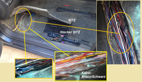

Schwergängigkeit der Servo,Schloß,Übertragungsteile machen auch Probleme ,
merkt man wenn die ZV bei 2x Drücken auf enmal geht.
ansonsten viele Kabel,viele Kabel im Fahrerfußraum,Beifahrerfußraum und
neben dem Fahrrsitz .
Besonders die Verbindungstellen sind ein Blick wert,
da wo aus einem Kabel dann 2 bis 4 andere Weitergeleitet werden,
da wo schwarzes Klebeband drüber ist !

Deine Bilder bzgl der Kabel machen mir etwas Angst... müssen denn die Sitze auch raus um an die Kabel zu kommen?
Ich habe leider (bisher noch) keine Ahnung auf welcher Seite ich anfangen muss zu suchen.
Wohin gehen denn die Kabel des Masterservos aus der Fahrertür? Das wäre für mich der erste Punkt um einen Durchfluss zu messen.
Moin
Der Sitz muss nach hinten geschoben werden.
Die Verkleidung neben dem Sitz entfernen.
Falls man so nichts sehen sollte vor und neben dem Sitz in Richtung Fahrertür ,
auch einmal den Türkabelbaum im Gummischlauch und am Stecker dort anschauen.
Mfg

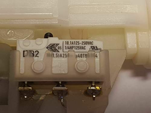

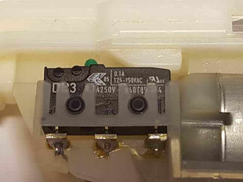

Also bleibt eigentlich nur noch der Servo selbst, d.h. der Motor drin oder die Mikroschalter.
Laut den häufigsten Erfahrungen kommt wohl hauptsächlich der/die Mikroschalter als Ursache in Frage.
@spiegelchris: habe einen älteren Post gefunden in dem Du bzgl der Mikroschalter etwas geschrieben hast...Ich hoffe die gibt's noch bei Conrad.
Frage vor der Bestellung: sind das zwei Mikroschalter in diesem Servo der Fahrertür?
Ja, im Masterservo sitzen zwei von den Dingern.
Dann werde ich mal bei Conrad bestellen...
Hast Du , oder sonst noch jemand, vielleicht abschließend noch einen Tip zum zerstörungsfreien Öffnen?
Die zwei Metall Bolzen heraustreiben dann kann man mit einem kleinen Schraubendreher dem Deckel an der den Kunststoff Klipsen lösen.
Ja, die beiden Hohlstifte müssen raus. Man braucht einen passenden Dorn, ich glaube, 4mm.
An der Hülle muss man rumbiegen, da reisst auch schonmal was ein, ist nicht schlimm. Der weisse Betätigungsbügel muss vorher abgeknödelt werden. Die Stellungen merken oder Bilder machen- man kann den Kram auch verdreht zusammensetzen. Sieht okay aus, ist es aber nicht.
Generell fummelig, aber nicht schwierig, die Operation...

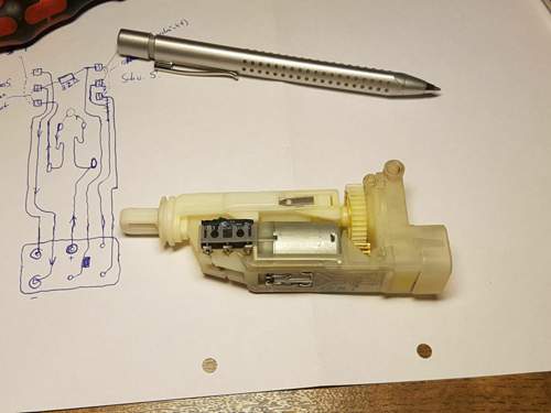

So, die Sache hat mir mal keine Ruhe gelassen, daher jetzt etwas ausführlicher:
Zweite Problemtür war die Beifahrertür, Fehler hier: die Tür schloss nur noch sporadisch, auf ging sie gar nicht mehr über die ZV ( nur noch manuell mit Knopf hoch und runter).
Also hat ich hier auch Schloß mit Servo ausgebaut.
Die Mechanik war nur ganz gering mit Roststaub belegt, lief normal. Habe sie dennoch komplett gereinigt, geschmiert und gefettet. Subjektiv läuft sie damit jetzt vielleicht nochmal 5-10% leichter.
Ergo: es liegt nicht an der Mechanik.
Den Servo habe ich ohne Mechanik in der Tür betrieben am Bordnetz, nur mit meinem Daumen belastet (locker oben drauf gelegt). Bestätigung über FB. Beim Schließen wurde annähernd genug Kraft aufgebracht (Habe mit Daumen und Zeigefinger den Pin gehalten), beim Öffnen wurde nicht mal das Gewicht meines Daumens hochgedrückt.
Ergo: Fehler irgendwo im Servo...?
Habe ihn ausgebaut, auseinander genommen und von hinten bis vorne durchgemessen, bzw auch entsprechend dem Anschluss in der Beifahrertür mit Strom beaufschlagt.
Folgende Ergebnisse:
- Prüfung Funktion wie bei Einbau: siehe Prüfung in der Tür.
- Prüfung Motor direkt mit 12V: läuft mit Kraft in beide Richtungen.
- Prüfung aller eingegossenen Leitungen: Durchfluss ok.
- Prüfung beider Mikroschalter: Verhalten Taster offen/gedrückt ok, kein Spannungsverlust.
- Prüfung Widerstand 82 Ohm: ok.
- Prüfung auf äußerliche Beschädigungen: keine sichtbar
- Prüfung Servomechanik: keine Defekte/ Fehlfunktion erkennbar.
Im Moment habe ich damit einen Servo dessen elektrischen Bauteile soweit funktionieren, der aber dennoch als gesamten Bauteil seinen Dienst (mechanische Bewegung) teilweise verweigert.
Ich werde jetzt wohl mal beim Schrotti vorbeischauen und einen oder zwei weitere Corpus Delicti suchen und mit denen weitere Versuche machen...das Bestellen der Mikroschalter hat ich mal ausgesetzt.
Der nicht funktionierende Servo in der Fahrertür ist noch eingebaut, die Beifahrertür ist z.Z. servolos.
