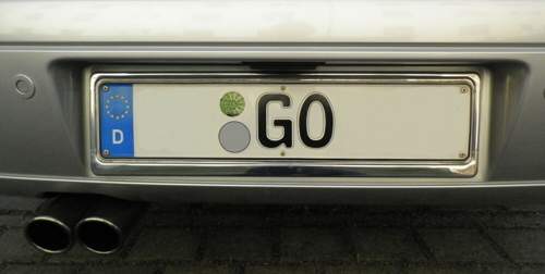

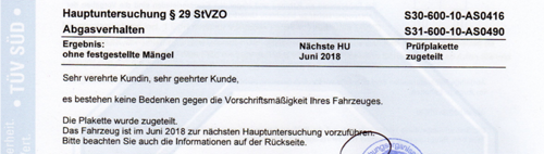

Und da dort auch noch ein Plaketten-Kleber vorbeikam, habe ich gleich eine in Grün genommen.
Ohne Mängel - versteht sich.
Das-hab-ich-mir-verdient
Ohne-maengel

Glückwunsch zur grünen runden Plakette ,ist auch meine Farbe .
