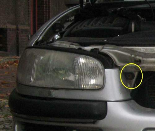

Scheinwerfer ausbauen und den HV-Umsetzer demontieren.
Zunächst die Blenden unter den Scheinwerfern demontieren.
1 Kreuzschlitz-Schraube, der rest ist nur geklipst.
Die Scheinwerfer sind mit drei SW8 Schrauben fixiert.
Zwei oben  und eine unter dem Scheinwerfer ziemlich tief im inneren.
Dann alle Leitungen abstecken und die Scheinwerfer nach vorne herausziehen.
Die HV-Umsetzer sind sehr selten defekt, meist ist die Masse, oder die Versogungsspannung nicht in Ordnung.
Auch billige Brenner starten oft nicht, oder erst nach mehrfacher Zündung.

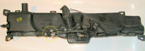

Ich habe ein VFL mit Xenon-SW, bekomme den SW auf der Beifahrerseite aber nicht raus. Es hakt immer unten an der Scheinwerfer-Reinigungsanlage. Muss ich dazu den kompletten Stoßfänger abbauen?? Habe es jetzt in für mich jeder erdenklichen Winkelkombination probiert, aber kein Erfolg. Außer viel Gefluche und kaputte Fingerkuppen hab ich nichts erreicht. Gibts da einen Trick??
Hintergrund: meine Düse fährt zwar raus, spritzt aber nicht (das klingt jetzt echt blöd :D)

Die vom Omega sollte aber gar nicht ausgefahren sein, wenn die SW aus sind. Und sie sollten aus sein, wenn man sie ausbauen will. Arbeitsplatzbeleuchtung musst Du beim Scheinwerferausbau anders regeln. ;)
Anwinkeln, nach hinten greifen und den Schlauchverbinder aushaken (Achtung zerbrechlich), dann geht er leichter heraus. Die Pelle vom Stoßfänger kannst du ordentlich nach unten drücken.

Ich habe die Düsen vorher abgeschraubt. 2 Schrauben von hinten. Kommst durch das Fenster neben den Neblis ran.
Sind die auch nur gesteckt, also die Gitter?
Nein, die Gitter und auch die Düsen sind verschraubt.
