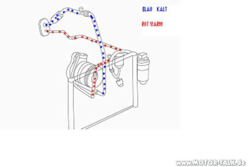

http://www.lust-sparen.de/.../...umfilter-reinluftfilter-wechseln.html
werden die beiden ALU-ROHRE im Motorraum kalt und heiß/warm ?

die obere Leitung ist heiß
die untere ist lauwarm

So jetzt noch mal ganz von Vorne.
1. Kupplung der Klimakompressor zieht an: Ja oder Nein???
Wenn ja dann weiter zu Punkt 3.
2. Wenn Nein: dann mal die Kupplung am Kompressor brücken (12V auf den Stecker legen). so das diese anzieht.
3. Wird dann die Obere Leitung Kalt?? Ja oder Nein???
Wenn ja. dann zu Punkt 5.
4. Wenn Nein: dann ist entweder die Anlage wieder leer oder der Kompressor defekt.
5. Wenn Ja: dann liegt der Fehler entweder im ECC, an den Drücksensoren oder im Kabelbaum.
