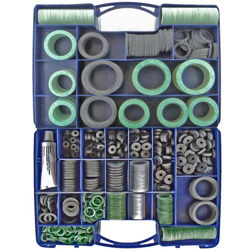

einen Farbroller und etwas Werkstattsilikon und eine 22er Pappdichtung für
das Abdichten des Thermoschalter .
https://www.megahaustechnik.de/.../...ulassungen-gem-uba-800-teile.jpg

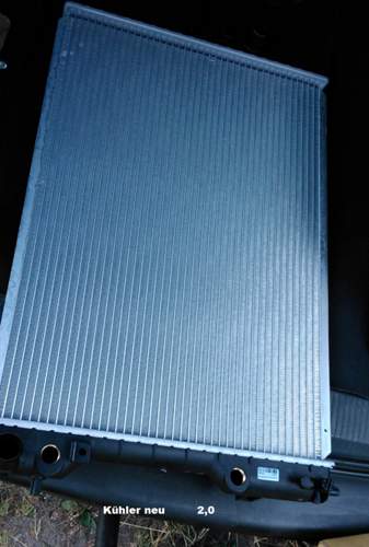

Kuehler-2-0-neu
Kuehler-thermoschalter-gewinde

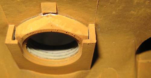

der Gewindeeinsatz ist abgesetzt mit einer Kante und
klemmt sich ein,beim Anziehen .
das Silikon soll nur leicht an das Gewinde,
in Verbindung mt der Pappdichtung wird es Dicht,
da die Pappdichtung größer wie der Gewindeeinsatz ist.
mfG

Traf dann die Entscheidung für einen neuen Kühler. Mit der Demontage hatte ich in der Früh gegen 04:00 Uhr angefangen und war kurz nach 05:30 Uhr fertig. Die Vorvolumenkammer nahm ich aus Platzgründen mit raus. Dann fing das Regenwetter an.
Am Dienstag erhalte ich einen neuen (bei meinem Bekannten bestellt, den alten als Muster mit Anbauteile dagelassen).

Sorry, durch das Betrachten der Bilder habe ich den Sortimentkasten mit den Dichtungen, übersehen.
Idee mit Farbroller, einfach Top. Auch der Tipp mit Silikonfett macht wohl Sinn!

Mir ist es auch schon passiert, daß sich die Mutter gelöst hat und in den Kühler geplumpst ist.
Ich habe den Auflagebereich und die Mutter mit Aceton gereinigt und ein wenig Sikaflex mit dem Finger auf dem Aflagebereich im Kühler verteilt.
Danach dann die Mutter dort hingefummelt und eingelegt (ist wirklich ne üble Fummellei, mit allen erdenklichen Draht und Metall-Helferlein) und sogleich den Temperaturschalter leicht handfest eingedreht.
Das ganze habe ich über Nacht trocknen lassen.
Am nächsten Tag (ja hier auch genau richtig erwähnt!) -> mit Silikonfett<- und einer neuen Dichtung dann fest angezogen.
Hat bist her immer dicht gehalten.
So sieht die Originale Befestigung innen aus.
Gewindemutter im Kühler
Original Fixierung Gewinde im Kühler
