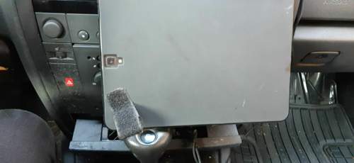

Ich habe diverse Halterungsvarianten und Halterungsorte durch und bin jetzt bei Klettband (ALDI) und direkt über der Klimatronik vor den Lüftungsdüsen gelandet.
Habe sogar das große 11" Tablet, in einer Silikonhülle, absolut sicher vor den mittleren Luftdüsen befestigt.
Das entfernen des Klettband-Klebers ist, so man die Streifen wieder entfernen will, auch absolut unproblematisch.
Es bleibt kein Kleber, oder Kleberand, oder irgend eine Veränderung des Untergrundes zurück.
Zumal im überhitzten Wagen mit den Luftdüsen das Gerät schnell wieder auf moderate Temperaturen gebracht werden kann.

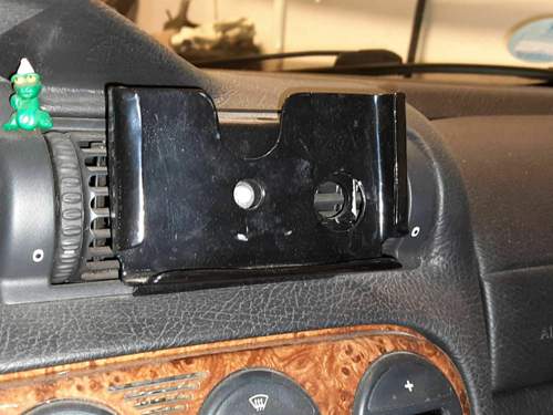

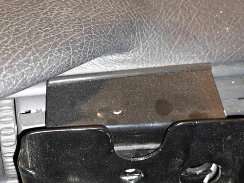

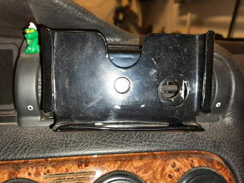

Habe mir eine Halterung aus Plexiglas maßgeschneidert.
Einen Navi-Dummy aus Holz (war ein Stück Brett) angefertigt, Markierungen für die Öffnungen (Strom, Lautsprecher etc.) angezeichnet. 1 mm Plexi mit dem Heißluftfön um den Dummy geformt, die Öffnungen eingepasst, geschliffen und lackiert. Als Halterung einen Träger in U-Form angefertigt - stützt sich ober- und unterhalb der Lüftungsdüse ab. Halterung und Abstützung verklebt - als Befestigung ein 4 mm Bolzen, ein doppelt gelegter Blechstreifen mit einer Nietmutter greift hinter den Schlitzen der Lüftungsdüse ein.

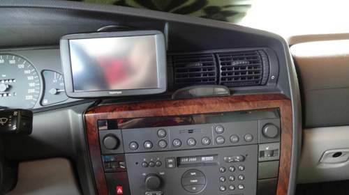

Ich habe schon seit ewig das System von Brodit im Omega (und jetzt auch im Astra). Der Halter wird vor die mittleren Lüftungsdüsen gesteckt.
Damit können die mittleren Düsen normal genutzt werden.
Auf dem Träger macht man dann die Navi bzw. Telefonhalterung fest. Ich habe früher das passende für's Navi (damals Navigon), jetzt ein universelles HR-System für's Wischiphone...

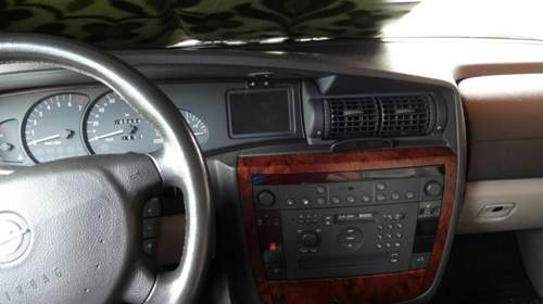

Also ich habe das Navi nicht vor den Lüftungsdüsen, sondern direkt vor dem MID. Also genau dort, wo auch das originale Navi wäre wenn ich denn eins hätte. Somit keine Problem mit Heizung und Lüftung. Nachteil ist, dass man Meldungen vom BC leichter übersehen kann, weil das Display verdeckt ist. Da sollte aber ohnehin nicht allzuviel aufpoppen, sonst hat man ein anderes Problem. 🙂
Strom habe ich derzeit über den Zigarettenanzünder. Habe schon überlegt, da eine eigene Verkabelung zu machen aber wie gesagt, ich verwende das Ding eher selten, meist halt im Urlaub. Außerdem verwende ich das Navi fallweise auch in den anderen Autos, da bin ich so flexibler.
