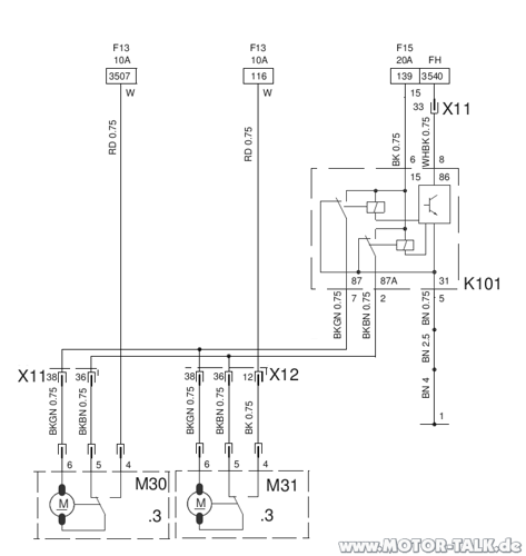

meine omi hat folgendes problem !! wo ich ihn kaufte, hatte er die funktion ,das wenn ick die omi per fernbedienung schloss und die bedienung gedrückt hielt ,er die die spiegel ,die fenster und das dach schloß ,betiehungsweise die spiegel anklappte !!!!! das geht nach dem die backterie öffter mal abgeklemmt wurde garnicht mehr und selbts opel kann mir dort nicht weiter helfen mit ihrem auslesegerät und stellten die frage ob ich mal nen anderen schlüssel hatte ?? ich habe 2 dazu bekommen und die solten doch eigentlich auf das auto abgestimmt sein ,den 2 muss ich sagen habe ich erst seid einem jahr in benutzung da der andere streikt ,nur geht das sied 3 jahren nicht mit dem anklappen und fensterschließen !!!
hatt jemand ne idee was mann machen kann ?? schlüssel programieren oder so ?? muss doch ne lösung geben wenn das mal alles ging!!!!

Erst nur für Japan im FL auch hier.
Im Schaltplan 8/99 P1567 zu sehen, ist das K101 dafür zuständig.
Die Motoren M30.3 und M31.3 in den Spiegeln bedienen das und im Spiegelbedienschalter S68 auf der Fahrerseite ist ein extra Schalter (Taster) S68.4 für die Bedienung zuständig.

Im 2003 Schaltplan P4786 ist die Variante die über die FH mit gesteuert ist, zu sehen.
Da geht die Rücksteuerung übrigens über die F13 (Klemme W) automatisch mit dem einstecken des Schlüssels auf Stellung "I".
Also ist das vermutlich erst ab 2002 so gesteuert.

Hab grade noch mal gründlicher geschaut.
Der FH Anschluß am K101 geht auch nur an den Schalter S39.7.
Also so erst mal nix mit Steuerung über die ZV.
