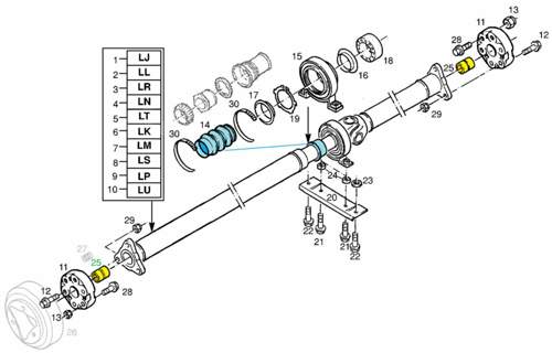

Könnte es vom Pilotlager kommen?
Eine andere Kardanwelle dürfte günstig zu bekommen sein. Würde ich erstmal wechseln.
Hier die vermutlich gemeinten Lager, die in den Flanschen der Kardanwelle sitzen.
Sie können (meist aber nur im Hochgeschwindigkeitsbereich) auch für Geräusche sorgen.🙄
Halslager (Pilot-Lager) Kardanwelle

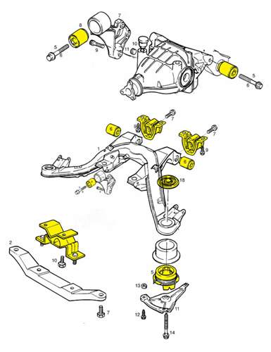

Es sind ja nicht nur die Motorlager die Geräusche vom Antrieb übertragen können.
Hier sind da noch das Getriebstüzlager, am Kardan-Flansch, sowie weiter hinten die HA-Lager (Elefantenfüße) und die zwei V-Lager hinten vom Hilfsrahmen genauer zu betrachten.
Zu dem könnte man noch die drei Diff-Lager, ein rundes vorne und die zwei runden hinteren im Hilfsrahmen der HA mal genauer anschauen.
Silent-Lager Antrieb
