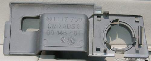

heute wollte ich endlich das Türschloß wieder gängig machen, doch ich rätsele, wie man die Türverkleidung abbekommt, ohne etwas kaputtzumachen. Auf den Bildern, die Kurt mal gepostet hat, sind 11 Stellen zu erkennen, an denen die Verkleidung befestigt wird --- das ist jedoch eine andere Version der Tür.
Bei mir kann ich nur drei Schrauben erkennen (s. Bild), und das war´s. Weder in der Türklappe, noch in der Griffmulde sind Schrauben. Ich vermute, daß man die Verkleidung irgendwie lösen und dann anheben muß, um sie zu entfernen, da der obere Rand der Verkleidung vermutlich zwischen dem Fenster und dem Türblech eingehakt ist.
Die Schraube oben rechts fehlt, da hat anscheinend schon mal jemand die Verkleidung entfernt gehabt. Wie bekomme ich die nun runter?

An der Unterkante, sind noch drei (?) Schrauben. Und dann links oben vom Griffstück der Seitentasche mußt Du die kleine Verkleidungsblende abhebeln, da sitzt noch eine. Und ich bin jetzt nicht sicher ob hinter dem kleinen Lautsprecher auch noch was saß ? Aber der muß ja ohnehin raus, dann kannst Du ja schauen.

Holger, welche Plastikblende ist in Punkt 7 gemeint? Und Seitenairbags? Hab´ ich sowas?
Ich habe den Deckel jetzt noch einmal Blau markiert.
Den abhebeln und darunter sitzt noch eine Schraube.
die habe ich auch wie blöd gesucht.

Cool, ich hab´ die Plastikkappe dort gefunden und die Schraube raus. Die Schalter für die Fensterheber habe ich auch rausgenommen und die Abdeckung des Hochtöners entfernt.
Jetzt hakt es anscheinend noch irgendwo am Türgriff, und da sehe ich keine Schraube. "Unter dem Türöffner"? Hm ... Nochmal gucken ...
Die Batterie klemme ich erstmal vorsichtshalber ab. Wie ist das mit der Folie? Ich muß die ja irgendwie entfernen oder so, um an den Schließmechnismus zu gelangen?
Da wo Du die Seitentasche entriegelst, genau da drüber ist eine 4 -eckige Plastikabdeckung. Die entfernen und darunter sitzt das "Mistding". Genau da, wo es in deinen Bild später markiert wurde.
Der Türöffner muß raus, da sitzt auch eine Schraube drunter.
Huch, wie geht denn der Türöffner raus? Muß ich die ganze Plastikverkleidung rausnehmen, die um den Türöffner ist, incl. Hochtöner und Zierleiste? Weil am/unterm/überm Türöffner sehe ich keine Schraube ...

So, die Schraube am Türöffner habe ich gefunden: Die Plastikabdeckung um den Hochtöner und den Griff sitzt ziemlich fest und läßt sich heraushebeln, wenn man in dem Schlitz links den Schraubenzieher ansetzt.
