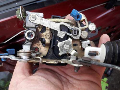

Moin in die Runde,
hatte schon eine Anfrage in einem anderen laufenden Threat gestellt aberkeine Antworten zur Lösung bekommen. Nun das Problem noch einmal....
Fahrertür.....Schließung mit FB....kurze Schließung und sofort wieder auf.....
Schließe ich überSchlüsse geht die Fahrertür zu und alle anderen auch und bleiben auch zu
Zum Aufschließen kann ich die FB verwenden....gehen alle sofort wieder auf..ohne Probs...
Warum geht die Schließung nicht????
kleine Anmerkung....die Stange die aus der Verkleidung kommt mit dem roten Punkt kann ich,
wenn ich im Auto sitze, nicht runterdrücken....wenn ich im Auto sitzend die FB benutze und leichen Druck auf die
Stange ausübe schließt der Mechanismus....
Aber die Stange sollte doch auch im Auto sitzend rüntergedrückt werden können???!!!
WO sollte ich schauen ???? evtl der Schalter kaputt an dem die Stange festgemacht gemacht ist.
(lieht an derInnenseite der Tür und hat den weißen Nupsi (Stange eingehängt) der sich rein und rauszieht beim Betätigen der FB.
Achso...Komfortschließung...FH...funktioniert...über Schlüssel und FB
lg Wolfgang

Hast du dir die Justierstange mal vorgenommen...die von oben in den kleinen Teller geht..an der man leicht drehen kann..?
wenn die zu stramm auf den Teller drücktgeht gar nichts...
Das muss ich noch gucken Vileda. Aber mit Schlüssel ist alles gut und leicht gegangen.
Deshalb ja.....hatte ich auch so.......mit Schlüssel ging alles gut.....nur wenn die Stange per Elelktrik runtergedrückt wird....dann hats nicht gefunzt

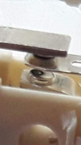

Ok, das prüf ich dann. Hab gerade den 10A (DB2) Microschalter eingelötet, der hatte beim Durchklingeln schon zuckungen... jetzt noch den anderen.
Dann mal den ganzen kram wieder zusammen, und schauen ob was funzt.
Wenn nich, muss ich wann anders mal weitergucken.

Haha...Erfolg!!!
Er hat jetzt schon 5 mal über FB geschlossen und Verriegelt ohne zu zicken...ich hoffe das bleibt so.
Vileda, die Stange zum türöffner hat noch minimales spiel nach oben und unten, da is nix zu stramm. Nochmal Danke für den Tip.
Waren wohl die Microschalter wie schon so oft hier beschrieben.

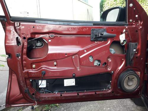

Ich musste das Seitenairbag blech in der Tür abmachen, Nieten ausgebohrt, da hab ich gleich Ziehmuttern gesetzt.
Machts das nächste mal leichter.
Die Schlossmechanik gereinigt und mit Silikonfett eingematzt.
Jetzt bau ich mit der äußerst engagierten Hilfe meiner Tochter die Tür wieder zusammen. 🙂
Die Innentür komponenten wurden natürlich auch alle abgeschmiert, und ich hab alles mit Mike Sanders geflutet. Wenn schon, denn schon. 🙂
...und jetzt löst auch hoffentlich wieder der Seitenairbag aus wenn mir einer in die Seite Donnert. Die alte folie is mir gerade mit der Türverkleidung mit rausgefallen...da hätte nie was ge-Airbagt.

Aber der Drucksensor, der den Seitenairbag auslösen tut, is doch das Ding im schwarzen blech in der Tür unten oder?
Naja egal, jedenfalls is alles wieder ordentlich zusammen, und mit FB und Schlüssel funzt alles wie geschmiert...ich hoffe das bleibt erstmal so. 🙂
Ja das ist der linke Sensor.

Und das ist dann der Grund,: die Kontakte verbrennen mit der Zeit...das macht der "Abreißfunke", der Übergangswiderstand geht hoch, und dann ziehts die Spannung in die Knie. 🙂
