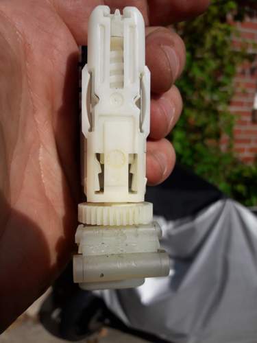

Moje...ich brauch mal Hilfe.
Ich hab meine Fahrertür auseinander gerissen und das Schloss ausgebaut und hab jetzt den Stellmotor auseinander. Der Schlitten kommt mir so vor als ob der ausgehangen ist aus den 2 spitzen nupsis die auf der Spindel laufen. Ich kann den frei hin und her bewegen.
Wie soll das sein? Ist der aus dem Motorschlittenmitnehmer rausgerutscht? Müssen die Mitnehmerspitzen eins runter in die Schlitten aussparung?
Ich häng mal bilder an.
Wenn ich mir die abstände zu den microschaltern anguck wie die angefahren werden müssen, denk ich da passt irgendwas nicht.
Es ist auch nix abgebrochen oder sonstwas.
Hmmm...ich glaub das muss so sein...weil mechanisch geht das ja garnicht das ich den schlitten weiter hinten postiere, weil dann ja das schlittenende am Ende vom mitnehmer anliegt, geht also so nicht.
Irritiert aber das der Schlitten da drin soviel spiel hat.
Na gut, man muss das ja auch erstmal kapieren wie das da drin alles funktioniert. 🙂
Dann mal weiter gucken.
