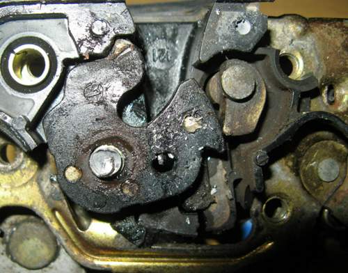

Ja genau ihr habt richtig gelesen. Während der Fahrt wenn man durch ein Schlagloch fährt springt die Fahrertür auf. Dies geschieht unabhängig vom Verriegelungszustand.
Kann doch eigentlich nur an der Schlossstellung gegenüber dem Fanghaken liegen oder an der Einstellschraube der Betätigungsstange vom Verschluss in der Tür oder?
Hat das schon mal jemand gehabt ? In einer Rechtskurve ist mir das passiert und die Tür ist bei 50kmh beinahe komplett aus dem Fangband gerissen. Sowas habe ich bei noch keinem Auto erlebt! Unglaublich! Wenn da einer entgegenkommt bekommt der einfach ne Omegatür in den Scheinwerfer rein.

Die Schloßfalle besteht ja nicht grundsätzlich aus Kunststoff!
Nein, sie ist vielmehr ein stabiler Metallkäfig, an dem die Teile alle fixiert sind, der lediglich mit einer Kunststoffführung versehen ist, um die an der Karosserie befestigte Stahlöse sauber in die Riegelmechanik einzuführen und zu dem klappernde Geräusche im Fahrbetrieb zu verhindern.
Also "führen", "gleiten" und "dämmen" sind der Grund, warum hier neben der recht stabilen Mechanik auch Kunststoff eingesetzt wurde.
Die Riegelhakenscheibe ist zudem aus fast gleichen Gründen auch mit einer Kunststoffschicht ummantelt.
Die Konstruktion ist also durchaus extrem stabil, nur ist sie bei einem Verschleiß/Defekt eben nicht mehr zuverlässig zu öffnen oder sicher zu schließen.

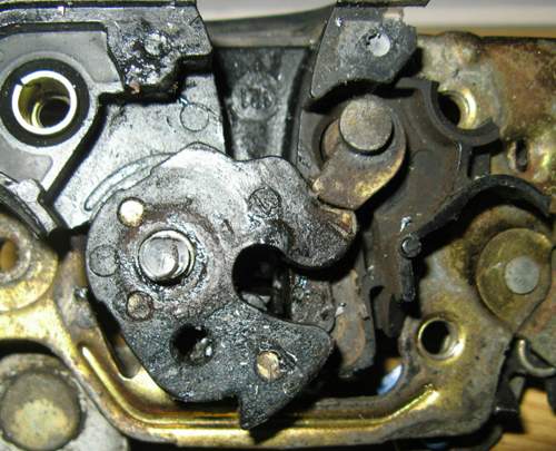

Deinen Fall hatte ich (im Nachhinein erinnernd) ja vor Jahren, genau so, auch schon mal!
(es fiel mir gestern Abend nur, wohl auch aufgrund meines anderen Fehlerbildes, nicht gleich ein, aber heute Morgen, beim durchsehen der alten Bilder auf meinem Rechner, kam mir dann doch schnell die Erinnerung wieder)
Damals war in meinem Fall eine defekte Kunststoff Ummantelung der Riegelhakenscheibe der Grund.
Die hat die Riegelhakenscheibe in ihrer Führung derart gegen die Federwirkung der Mechanik gebremst, das sie nicht einrasten konnte. (Erst nach dem Entfernen der Metall-Abdeckplatte ließ sich die Riegelhakenscheibe wieder normal bewegen)
Also grundsätzlich ist es eine stabile und sichere Konstruktion, sie ist aber im Alter auch einem recht natürlichem Verschleiß unterworfen, der eine Fehlfunktion (In beide Richtungen, also nicht öffnen, oder nicht schließen) auslösen kann.
Im Ergebnis oder als Resümee kann man also sagen, daß diese Konstruktion der Türverriegelung durchaus angemessen konstruiert und, auch gegen die Konstruktionen anderer Hersteller und Typen, sehr stabil ist.🙂
Ein wenig mehr Achtsamkeit und eine, mehr oder weniger, regelmäßige Kontrolle und Pflege, der doch im Alltag nicht wirklich wahrnehmbaren Schließeinrichtung, könnte hier vermutlich solchen Fehlerfällen vorbeugen.

Funktion Riegelhakenscheibe zu
Funktion Riegelhakenscheibe 1.Sicherheit
Funktion Riegelhakenscheibe auf

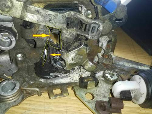

Ja, ich habe grade vorgestern das Gegenteil gehabt,....
ob verriegelt, oder offen,.... die Fahrer Tür ließ sich nicht mehr öffnen und der innere Hebel stand plötzlich im Winkel von 90° zum Innenraum und ließ sich nicht mehr in die Ausgangsstellung bringen.
Da bei meinem FW der Beifahrersitz komplett vollgekramt war und nach hinten alles zu ist, hieß es für mich, unter dem hämischen Beifall vom Kunden und dem gackernden Tankstellen-Personal durch das Fenster aussteigen. Sprüche wie aus welchen Zirkus ich stamme und für welchen Behindertensport ich übe, wurden an mich gerichtet.😠🙁 😛😁🙂 (Wer den Schaden hat, spottet jeder Beschreibung)
Nach dem Auftrag, in einem unbeobachtetem Moment wieder rückwärts durchs Fenster eingestiegen und zu einem Teilespender -zwecks Reparatur- gefahren.
Der Kunststoffteil des Schließmechanismus war gerissen und Stücke davon ausgebrochen und sind in die Mechanik gekullert. Da haben sie alles blockiert.
Nach dem mühseligen vorsichtigem, teilweise Stück für Stück lösen der Innenverkleidung, konnte ich mit dem zerlegen bzw. zunächst dem Krümel entfernen bis die Tür sich öffnen ließ und dann mit dem Ausbau des Schließmechanismus beginnen.
Nach dem Ausbau und dem Entfernen komplett aller losen Krümel, ließ sich das Teil, -nun genau gegenteilig-, ums Verrecken nicht mehr dazu bewegen, zu verriegeln. Also ein irreparabler Teile-Totalschaden!
Also am besten gleich die Schließmechanik tauschen.

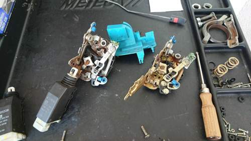

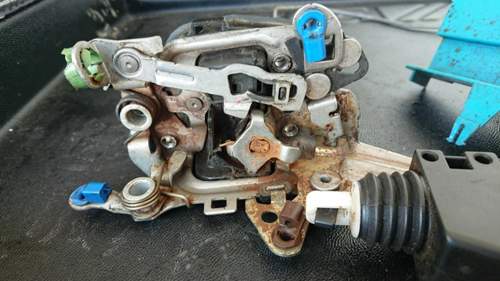

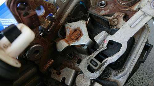

Hier nochmal das Verhältnis Stahl zu Kunststoff beim Schließmechanismus.
Ich hatte, auch aus anderen Gründen, das Ganze Teil mal in seine Einzelteile zerlegt.
Schließmechanik zerlegt
