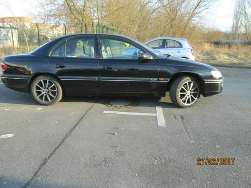

Hallo.
Ich würde gerne in Zukunft meinen Omega aufrüsten und zwar so ähnlich wie auf dem folgenden Bild.
kann mir jemand sagen wie viel Zoll bzw welche Breite diese Reifenkombination in etwa sein könnte.😕
18, 19 oder sogar 20 Zöller😕 ET und Reifenbreite. Ohne Umlegen der Kante wenn möglich.
Gewinde oder normales Fahrwerk😕
Momentan steht meiner auf originalen 235/45/17 Alus und die wirken doch schon um einiges kleiner, als auf dem Bild ;-)
Ich weiß, es ist noch viel zu machen. Aber irgendwann muss ja mal anfangen🙂😁
Danke für eure Antworten
So in etwa soll er ;-)
So ist er noch :-(

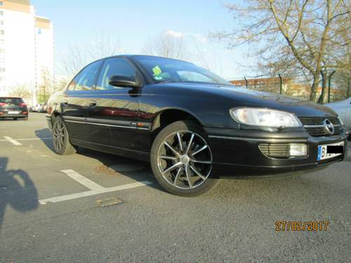

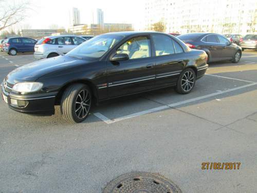

So, da ich mir ne Schraube in einem Winterreifen eingefahren habe, hab ich heut mal sie Sommerpuschen wieder drauf gemacht.
So siehts mit 17 Zoll 235/45 aus:

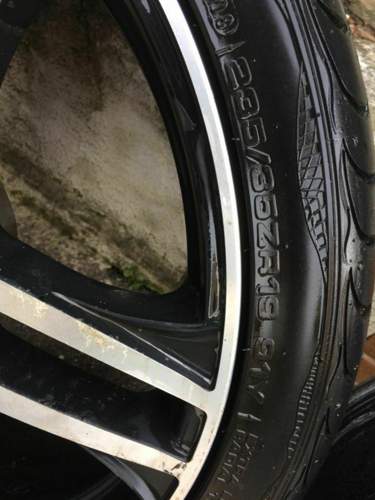

Hätte da ein paar schöne MAM Felgen 235/35/19 ET30. Die waren angeblich auf einen Omega drauf. Bevor ich dort hinfahre zum probieren, wüsste ich gerne genau bescheid!
Danke

Natürlich 110, und der Nabendurchmesser sowie die Einpresstiefe sollten auch passen.
Alles andere verursacht Wirbel, Kosten, Ärger und Verdruss.

Super danke Dir für die schnelle Antwort.
Dann passen sie leider nicht und kann mir den Weg sparen ;-)
Es gibt 112 Felgen für den Omega in 19". Dafür gibt es dann Reduzierbolzen. Das muss aber dann im Gutachten drin stehen. Wenn Du Felgen kaufst, dann lass Dir vorher das Gutachten zeigen. Dann kannste sicher sein, sie auf dem Omega fahren zu können.
Ansonsten sehen die schick aus. Da wärs auch ne Maßnahme, mal zur Dekra/Tüv zu fahren und zu fragen, obs mit LK 112 mit den Reduzierbolzen bei den Felgen ne Einzelabnahme geben könnte. Die liegt so um die 100,-€.
Wenn das passt und alles frei läuft und so, geht da einiges. Muss dann aber in die Papiere eingetragen werden.
Wenn es für den Omega zu den Felgen ein Gutachten gibt, reicht eine Abnahme nach §19.3 StVZO. Dann braucht es keine Einzelabnahme nach §19.2 und §21.
Ein Gutachten sagt ja aus, dass die Felgenkombi für das Fahrzeug geprüft ist.
Gibt es KEIN Gutachten mit den Lochkreisversatzschrauben, dann sollte man es lassen, da man hier keine Chance hat, die Felgen eingetragen zu bekommen lassen. ALLE Gutachten zu den Lochkreisversatzschrauben, die nicht explizit einer Felge zugeordnet sind, wurden vor einiger Zeit eingezogen und für ungültig erklärt.
