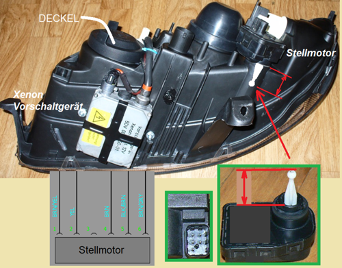

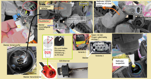

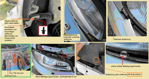

Ich muß im Dezember zum TÜV. Leider habe ich nichts im F & Q Bereich gefunden.
Ich brauche eine Anleitung, wie ich den Scheinwerfer auf der Fahrerseite ausbauen kann. Eigentlich brauche ich nur vorne die Scheibe abbauen, weil
1. Wasser eingedrungen ist und das Glas beschlagen war
2. Ich muß das verchromte Plastikteil etwas aufpolieren, weil durch das eingedrungene Wasser leichte Rostansätze bestehen.
Möchte im voraus bereits mögliche TÜV-Mängel ausschließen.
Fahrzeug ist ein Omega B nach Facelifting, siehe unten.

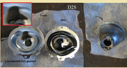

Das Glas könnte man noch Aufarbeiten. Fernlicht ist wohl noch OK. Das Xenon Fahrlicht steht aber mit der Standlichtbirne in ernster Konkurrenz weil der Reflektor völlig ausgebrannt ist. Der Xenon Brenner ist da eher noch eine Hintergrundbeleuchtung für die Linse. Beim Abholen war in der Dunkelheit und Regen auf der Bahn mit den Nebelleuchten mehr zusehen.
Da auch vom ersten Omi seinerzeit die Scheinwerfer schon recht fertig waren als ich den mit 132.000 km gekauft habe, vergesse ich gleich gebraucht als kompletten Ersatz. Es sei denn man benötigt ein Ersatzteil das so nicht einzeln zu bekommen ist. Daher liegen die noch im Regal.
mal ein Platzer einer D2S im Truck und die Auswirkung ,
auf den Reflektor !
zum Glück kann man die bei unseren älteren Truck,s
die Reflektoren einzeln auswechseln .

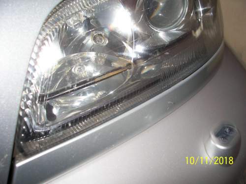

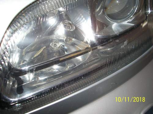

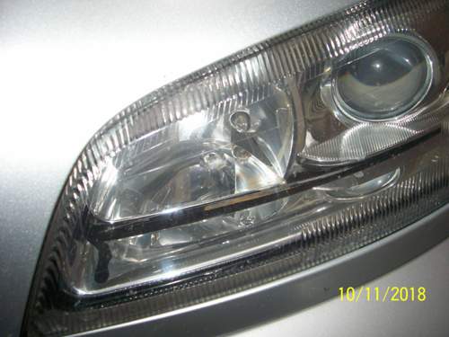

So liebe Freunde, habe mal ein paar Fotos gemacht.
Wer kann mir sagen, ob dieser leichte Rostüberzug in einem sehr begrenzten Bereich ein kriterium für das verweigern der TÜV-Plakette sein wird.
Scheinwerfer Fahrerseite
Die kleine Fläche sieht mir eher nach verlaufenden rosthaltigen Wasser aus das über die Kante ging und abgetrocknet ist. Beim Fernlicht mach ich mir darüber keine Gedanken zumal die untere Fläche nur die Streuung nach oben erzeugt.
Der eigentliche Spiegel für die Leuchtweite des Fernlicht scheint nichts zu haben.
Von meiner Seite würde ich da noch keinen Finger krumm machen. Für optische Zwecke des Fahrzeuges würde ich da zuletzt ran gehen.
Danke Jogibar. Werde mal versuchen mit einem Dremel + flexible Verlängerung von dem Loch des Fernlichtstrahlers an den Rostflecken zu kommen. Wenn das nicht klappt, weil das Loch zu klein ist, dann fahre ich erstmal so zum TÜV.

Das ist der Reflektor für das Fernlicht. Da wird der Gegenverkehr sich wohl immer geblendet füllen, selbst wenn der weit mehr verrottet wäre.
Wenn man durch das Loch rankommt, dürfte schon ein Wattestäbchen mit Alkohol reichen. Für ein längeres Stäbchen reicht ein hölzerner Schaschlik spieß mit Watte. Aus Metall könnten sehr schnell Kratzer entstehen aber lässt sich ggf. in die nötige Form bringen. Ist halt abhängig davon, wo das Loch ist, um da ran zu kommen.
@jogibar100 schrieb am 11. November 2018 um 07:51:55 Uhr:
Schaschlikspieß ist ein sehr guter Tip.
Ja, ich hätte eh einen Aufsatz mit Watte/Quaddelfließ oder ähnliches genommen, oder wie immer diese Aufsätze heißen mögen. Sollte auf jeden Fall sehr weich sein. Ich werde wahrscheinlich Spiritus nehmen. Mit dem Schaschlikspieß, was auch die bessere Idee ist, werde ich dann durch die kleinere Öffnung gehen, da wo nur ein kleines Birnchen sitzt.

Nein, mir hat noch nie jemand ein Signal gegeben. Das liegt aber auch da dran, daß mein Reflektor für das Abblendlicht keinerlei Rostspuren aufweist. Der leichte Rostansatz befindet sich nur auf dem Reflektor für das Fernlicht.
