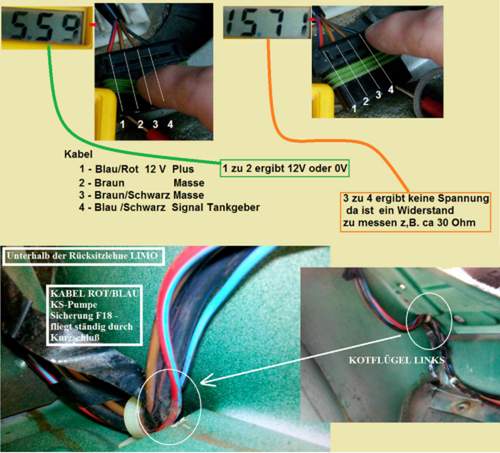

Sicher kann es (wie Rosi schon erwähnte) auch ein Übergangswiderstand an einem der Stecker sein.

Moin Roswell
das herauszufinden was defekt ist ,wird kein Problem darstellen!
Multimeter und los gehts.
die Tankanzeige ist sehr schnell und
ist der Tank leer und Du füllst in an der Tanke auf und
gehst zum Bezahlen und machst danach die Zündung an,
wird Dir "sofort" der korrekte Füllstand angezeigt!
gerade Ungenauigkeiten an Tankanzeigen,Aussentemperatur
sind zu über 90% bei Kabel/Steckerproblemen zu finden!
beide Anzeigen,Tank+Aussentemperatur sind übrigens
in ihrer Schnelligkeit der Aktualisierung ihrer Werte,
nur Geschwindigkeitsabhängig ,
was man mit einer zeitmäßigen Aktualisierung verwechselt!
mfg
Ks-pumpe-spannung-kabeldefekt

Werde mal die Kabel von @rosi ´s Bildern kontrollieren. Nicht das sich dort was freigescheuert hat.

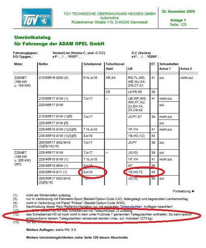

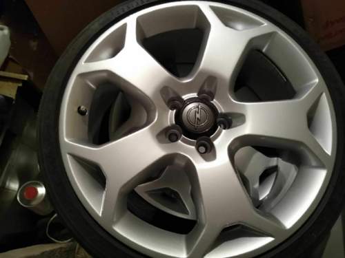

Hallo Kurt Ich muss was fragen es geht um Tragfähigkeit für die Felgen OPC Scheibenrad 8jx19silber 5 Speicher 5 Loch ET 43 KZYE mit Buchsen normale Weise gehört an C Vectra ich wollte an Omega b drauf tun DEKRA Macht Probleme . Kann du Bitte mir helfen ???? ( Tragfähigkeit für die Felgen Pro Rad) Danke
Die sind die Felgen wegen Tragfähigkeit pro Rad ist sehr wichtig.Danke
Das müsste das Scheibenrad H3 sein. Vielleicht hilft Dir der Umrüstkatalog da weiter. Eventuell muss der Omega abgelastet werden.

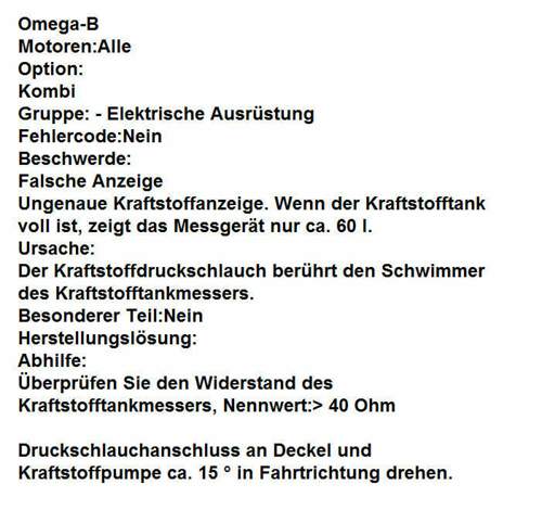

jetzt habe ich doch bei der Durchsicht der Unterlagen zum KS System,
noch etwas gefunden was die Tankanzeige betrifft.
mfg
Geber-kraftstoffvorrat
Tankanzeige-ungenau
noch etwas gefunden

Glaskugel-
Schwimmer hängt am Druckschlauch KS-Pumpe.
Mfg
