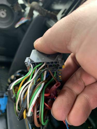

Das komische ist das viele pinbelegungen schon vorhanden sind und auch belegt in dem 36 poligen Stecker wie z.b. die Pinbelegung von dem 12 poligen Stecker nur ich finde keinen Stecker im Armaturenbrett hinter dem Tacho geschweige hinter dem Radiofach da alles ausgebaut ist. Bilder folgen gleich...
Habe jetzt erstmal den 12 poligen Stecker alle 6 Pins belegt mit einem Kabel und gelötet und mit schrumpfschlauch etc....

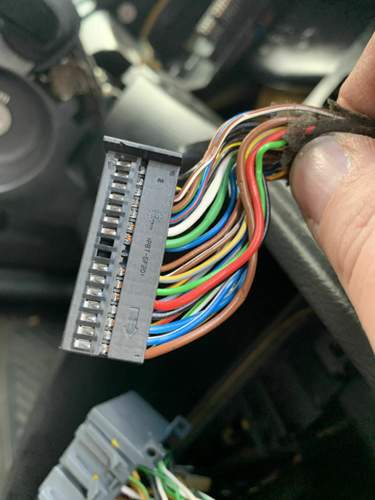

Hier anbei die Bilder aktuell von den Steckern eben gemacht. Was noch komisch ist habe mal alles angesteckt und Display ging an mit Uhrzeit und Opel Logo Radio ist auch angegangen aber konnte kein Sender nichts umschalten am bedienteil vorne 1-9 etc... ging nur laut und leise und aus zu machen. Display ist dann nach paar Sekunden automatisch ausgegangen
+2
Falls doch ein kleiner 12 poliger Stecker vorhanden sein sollte wo könnte dieser versteckt sein? Habe heute Nacht irgendwo gelesen das ein User auch das gleiche hatte und er den hinter dem Armaturenbrett dann versteckt gefunden hatte.
Nur ich sehe nichts es sei denn er ist hinterm Handschuhfach an dem plastikkanal irgendwo dran
br/ws hängt an pin 20 ist die diagnosefürs Radio also getrennt mit Stecker unten am Sicherungskasten und br ist pin 19 am Radiostecker

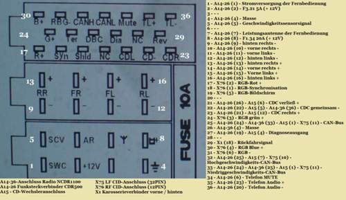

den kleinen Stecker zum CID wirst Du nicht brauchen,falls Du diesen 12 poligen Stecker suchst.
gedachte Plänchen ist gleich fertig.
2 Kabel am Radiostecker ausspinnen und
2 vorhandene andere in diese Postion stecken oder
trennen und die anderen dort anbinden!
Trennen-
Pin 32 - Hochgeschwindigkeits-CAN-Bus
Pin 33 - CAN-Bus mit niedriger Geschwindigkeit
2 Kabel umsetzen in diese Positionen
das Geschwindigkeitssignal fehlt ja auch beim CCRT Stecker, könnte man vom CID Stecker zum
NCDC Radio Pin 5 als Brücke legen,Kabel Blau/Rot.
Pin 5 - Geschwindigkeitssensorsignal
der 32 polige-Stecker X75 ist fast identisch mit dem MID-Anschluss,
hat jedoch keine Ausgänge, die zum Lenkstockschalter gehen,
da Das Display entweder über das Radio selbst oder über die Fernbedienungstasten am Lenkrad gesteuert.
beim X 75 CID die Kabel bitte vergleichen,Farben!
für meine Gedanken wird auch der Lenkstockschalter gehen,
kann man später probieren ,wenn der Rest geht!
Der 12 polige Stecker X76 ist ein RGB-Videoeingang,
über den das Bild der GPS-Navigation vom Radio an CID empfangen/gesendet werden kann.
der Rest sollte eine Sache der Codeindex-programmierung werden!
alle Angaben,Aussagen ohne Gewähr!
Mfg

Sooo es ist vollbracht ???? Habe es zum laufen bekommen mit einem Plan ausm Omega Freak Forum den ich auf die schnelle gefunden hatte heute Mittag wo hier Funkstille war ?? Wie du sagtest Rosi mussten nur die 2 Grün Weis umgepinnt werden gegen die gleichen im 32er Stecker wie aufm Bild zu sehen war. Bei mir war aber 23 und 24 belegt und das ist der lenkstockschalter bestimmt sind 2 braun/weis und braun/rot. Da hieß es die sollen leer gemacht werden.... habe es gemacht aber nicht vorher getestet ob’s geht mit denen drin....
Kann ich diese nicht dazu verwendendes anschließen das ich darüber schalten kann auch??? Habe dann trotzdem den 12er angeschlossen an die Kabels und es geht alles ???????? Morgen noch schauen nach dem richtigen Index das auch das Bose angezeigt wird und dann ist alles top ?? Sogar ein BT Modul im Atemzug montiert und angeschlossen über das Wechsler Laufwerk am Flachbandkabel ?? und es läuft auch ?? ich sage erstmals danke für die schnelle Hilfe von euch hier und Rosi natürlich Daumen hoch ????Man(n) kennt es ja auch nicht anders von ihm ??
