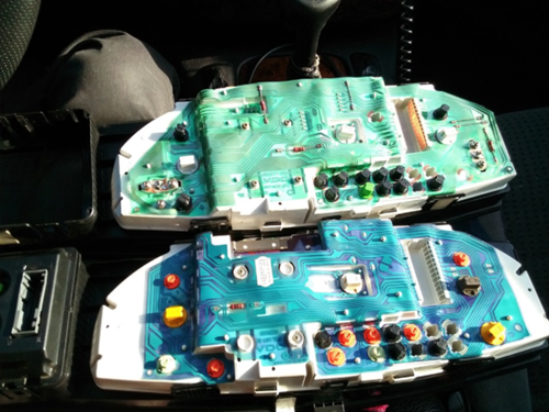

Also Kombiinstrument ausgebaut .....
Der Monteur sagt ... --> da is n komisches Kabel das da nicht reingehört und die Leiterfolie ist auch kaputt " .
Das Auto war vom erst Besitzer aus immer und wirklich für alles ! bei diesem Opelhändler .
Alle Quittungen und Rechnungen sind vorhanden .... akribisch vom Zahnriemenwewchsel bis nachfüllen Scheibenwasser.
Der FOH schwört Stein und Bein das er das Kabel nicht ins KI gemacht hat und da nie drann war .
Jetzt meine Frage(n)
Hat Jemand sowas schon gesehen ? (foto)
Warum macht man da ne Brücke rein ?
Auf der einen Lampe ist es noch angelötet ..... die fehlenden beiden Lampen hat der FOH ausgedreht , ist mir leider zu Haus erst aufgefallen.
Anhängerkuppl. und anschnallen sind beide Lämpchen raus ... haben aber geleuchtet bei Anhängerbetrieb oder Gurt ....
Das heisst irgendwop dort war das kabel angelötet .
Alle vorhandenen Lampen haben keinebn Lötpunkt oder Kratzer oder ähnliches . Ich hab lange und genau gesucht .

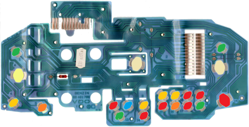

Frage 2 .... Ich suche ein KI zum austauschen .
Welche Nummer ist relevant .... es gibt wirklich viele Nummern und keine passt so recht .
Muss es wirklich exakt die gleiche Nummer sein ? Würde auch eine Leiterfolie aus eiunem KI mit "nur" 220km/h passen ?

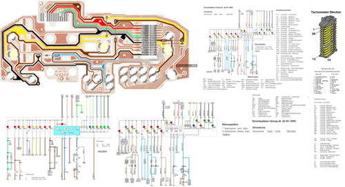

@kurtberlin schrieb am 12. Dezember 2017 um 04:50:38 Uhr:
Hatte das 2015 mal zur besseren Übersicht zum VFL Benziner aufgearbeitet und den FL Plan mal mit eingefügt.
Beim FL sind die Unterschiede nur Marginal.

Ich hätte direkt am Stecker vom Kombiinstrument die Signalleitung gemessen, das habe ich momentan eh ausgebaut. Wenn ich das auf dem Bild von dir richtig sehe, ist PIN für Krafstoff am Stecker der Pin 25.
Maße geht zur A-Säule? Weißt du das auswendig?
Ich habe noch nicht nachgeschaut, aber ich nehme mal an, dass der Kabelbaum unter der Rückbank in den Innenraum geht, kannst du das bestätigen? Dann kann ich da auch mal eine Sichtprüfung durchführen.
Pin 25 am Übergabestecker
zum Instrument (Folie)ist der Anschluß Kraftstoff und ist die Signalmasse(Widerstand).
Der Rest sollte im Bild verständlich sein .
Viel Glück
Kabelverlauf-omega
Massepunkte-stecker-omega
Tankanzeige-facer
