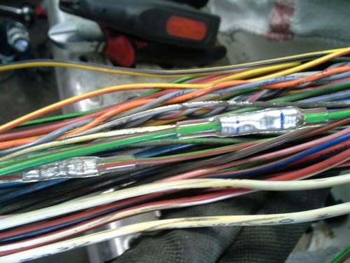

die grauen Kabel sind NICHT abgeschnitten,
die sind in der Verbindung weggefault !!!
dort ist so ne Grütze Verbindung wo 2 graue Kabel in ein Kabel Grau gehen und
um die Verbindung so ein schwarzer Schlauch geht.
sieht dann so aus wie im Bild,nur auf der anderen Seite !
suche einfach das EINE graue Kabel und verbinde es mit den 2 anderen grauen Kabeln .

Mein Bild ist nur wegen dem schwarzen Schlauch/Klebeband zum Vergleich eingestellt.
Du musst nur das andere graue Kabel dort suchen ,im Beifahrerfußraum .
am Stecker des ZV.Steuergerätes sieht man ja auch das graue Kabel ankommend .
Wenn dein Bild der Kabel etwas besser wäre könnte man das andere Kabel erkennen,
aber habe es gesucht, Null-Chance es zu Identifizieren !
noch einmal mein Bild,da sind 3 graue Kabel zu sehen ,
die lose einen Anschauen , diese einfach verbinden !
am besten Schrumpfverbinder,Bild 2+3
und schaue Dir alle Kabel da an !
wo etwas grün schimmert oder weißes Pulver hervortritt lauert das nächste Problem !

diese Art unisolierte Stoßverbinder haben im Bodenbereich nichts zu suchen ,
auch Außen ein NOGO !
da wo Feuchtigkeit ist hat man dann irgendwann wieder ein Problem.
genau diese Art unisolierte Stoßverbinder sind im Kabelbaum zu finden und
haben Dir das Problem bereitet !
etwas Schlauch noch drüber in der Kabelbaumfertigungund fertsch ist der Kabelbaum .

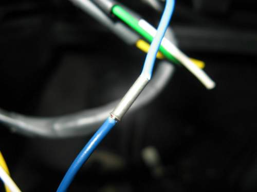

Da muß ich Rosi in vollem Umfang zustimmen.
An der Stelle wird besser gelötet und die Verbindung sollte in jedem Fall anschließend mit Klebeschrumpfschlauch hermetisch abgedichtet werden.
Da aber unbedingt nur Klebeschrumpfschlauch verwenden, beim besorgen darauf achten!
Es gibt für einfache Fälle auch Lötverbinder, die nur mit einem Feuerzeug oder einem kleinen Crème Brûlée Brenner, (Gas-Bunsenbrenner), oder Heißluftfön eine gute Verbindung herstellen.
Einfache Verbindung mittels Aderendhülse
Aderendhülse verquetscht
Klebeschlauch darüberziehen
+8
