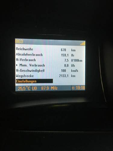

Ich hab meinen auch nur für 6-7k km für 4 Wochen im Sommer. 95% der Strecke sind dann AB. Verbrauch pendelt ohne/mit Klima zwischen 7.5-8.5l/100km.
Als Schalter dreht der 2.2er im 5. Gang bei 90kmh ca. 2600u/min, 130kmh ca. 3200-3300, 150kmh etwas über 4000.
Hier siehst du mal ein Bild vom BC von der Hinfahrt dieses Jahr. 100% ohne Klima gelaufen weil da noch defekt...
