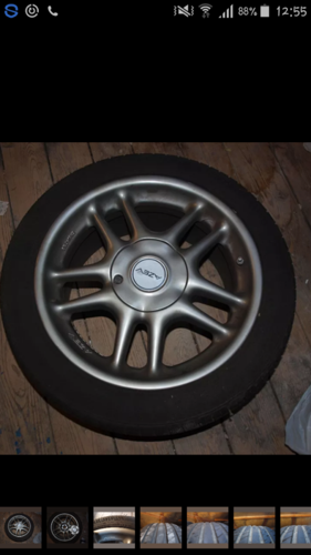

Ich habe diese original opel Alufelgen bekommen 7,5 ×18 ET 46 mit 225/45 18 Reifen und wollte mal fragen ob ich die bei meinen omega b caravan 2,5 dti bekomme ?

Wenn die Felgen auf nem Vectra C montiert waren, passen sie auch auf deine Omi! Also vom LK her, meine ich. Alles andere wurde ja weiter oben schon hinlänglich besprochen...
Meines Wissens haben die 18'' Felgen Lochmaß 112. Das ginge mit speziellen Radschrauben. Es gibt einige 18'' Felgenhersteller, die das für den Omega per Teilegutachten erlauben. Ansonsten habe ich festgestellt, dass es keinen Hersteller gibt, der explizit 18'' Felgen Lochmaß 110 für den Omega anbietet.
Es hört fast überall bei 17'' auf.
Diese Felgen wirst du nur per Einzelabnahme legal auf dem Omega fahren können. Soweit ich weiß, gibt es für die Oplelfelgen maximal Gutachten bei den Herstellern. Müsste ja auf der Felge stehen, wer die hergestellt hat.

Die Felgen vom TE passen von der ET nicht. Ginge nur mit Spurplatten vorne + hinten sowie Einzelabnahme. Von den aufgezogenen Reifen mal abgesehen.
Das heißt ich kann diese felgen reifenkombination nicht fahren geschweige denn die Felgen ?
Felgen vorn mit den Reifen 225/40 und hinten größere Reifen. Die Reifen die bei deinen Felgen drauf sind, das haut so nicht hin. Auf beiden Achsen Spurplatten. Dann zu Abnahme. Das wäre dann möglich. Allerdings kostet die Abnahme dann ja auch noch was.

Ja, aber 225/45 haut nicht hin bei 18''. Da müssen dann 225/40 drauf. 45 haste bei 17''
Ich habe 235/45 17. Bei 18'' brauchst dann 235/40 18
Das heißt das ja die falschen Gummis auf der Felge sind und damit ist der rum gefahren und durch tüv gekommen ?
Also wenn ich 235/40 18 drauf mache würden die alle passen oder brauch ich da noch was ?
@schubacker schrieb am 16. September 2016 um 12:22:22 Uhr:
Tja.
Auf'm Omega wäre es illegal, da keine BE, auf'm Vectra-C hingegen legal, da hier die 225/45R18 freigegeben sind.
Ok hab verstanden , ich danke euch aufjedefall sehr für eure Hilfe
235/40 18 und dann eben mit Distanzscheiben eintragen lassen. Das müsste gehen
