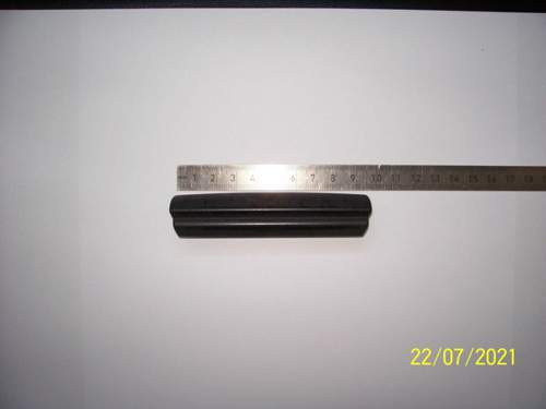

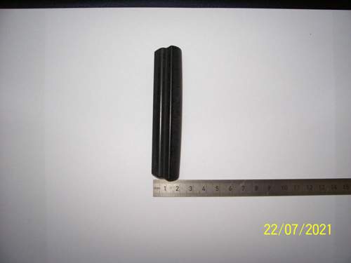

Mach bitte mal Fotos von allen Seiten, so dass man Querschnitt und so erkennt, am Besten mit Maßband mit auf dem Bild.
Wenn ich jetzt noch eins mache, dann möchte ich auch dass das wie das Originalteil aussieht:

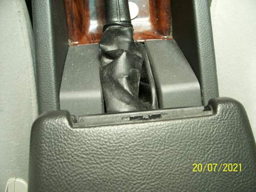

Ich habe mir daß nochmal direkt vor Ort in meinem Wagen angeschaut. Die Klebefläche war ca. 1,5 bis 2 cm x 2 mm. Ich kann aber, so habe ich gerade gesehen über die gesamte Fläche kleben, da sind ca. 9 cm, über die gesamte Breite des Öffners. Die Breite der Klebefläche ist aber relativ schmal nur ca. 2 mm.
Da kann ich leider nicht mit UV Licht arbeiten, weil das Licht nicht auf die Klebefläche trifft.
Ich werde versuchen, gleich mal Fotos hier einzustellen. Muß nur meine Akkus aufladen.
So ich habe mal Fotos gemacht.
Länge der möglichen Klebefläche ca. 90 mm, blauer und gelber Pfeil
Breite der Klebefläche ca. 2 mm, roter Pfeil
Gelbe Umrandung ca. 15 - 20 mm, bisherige Klebestelle, ist aber wieder abgebrochen.
Ich werde jetzt erstmal den Kunststofföffner über die gesamte Länge verkleben. Mal sehen ob es hält.
Habt ihr noch andere Vorschläge.

Wie der Deckel aussieht weiß ich doch auch selber. Dann bleibt mir noch ein völlig verwaschenes Bild vom dem Teil und davon auch nur die Rückseite.
Argh ;-)
Wo hast Du überhaupt die Kamera her, jedes China Handy macht doch mittlerweile um Welten bessere Bilder.
Ich brauche Querschnitt, am Besten mit Maßband auf dem Bild und die Vorderansicht und scharf und mehr als C64 Auflösung.

Es ist nicht notwendig mir irgendeinen Ersatz zu besorgen bzw. zu drucken. Ich möchte meinen alten Kunstofföffner wiederverwenden. Das er die eigentlich angedachte Funktion nicht mehr leistet, weil die hintere Feder durch die abgefallenen Haltenasen nicht mehr an ihrem Platz sitzt, ist völlig egal. Es geht mir nur darum keine scharfen Kanten mehr am Armdeckel zu haben.
Deswegen will ich es erst noch mal mit kleben versuchen. Falls es aber nicht funktioniert und wieder bricht, ich dann aber noch eine Alternativ Idee im Köcher habe.

Weil die Klebestelle zu schmal ist, nur ca. 2 mm, siehe Foto 1. Mir ist aber noch eine Alternativ Lösung eingefallen. Falls es wieder abfallen sollte, werde ich mit 2 schwarzen Schrauben es dann endgültig befestigen. Natürlich wird der Kopf der Schraube versenkt.

Darf ich mal fragen, wofür Du die Maße und die Vorderansicht brauchst ? Ich weiß nicht, was Du vor hast.
Ich hab das Original nicht mehr, nie gehabt. Ich hab mir jetzt was gebaut, wo ich meinte so könnte das der Designer ursprünglich auch gemacht haben (von vorne, vom Aussehen her)
Da ja scheinbar doch noch Fahrzeuge existieren, wo das Ding noch da ist hätte ich da gerne mal eine hochauflösende Ansicht von dem, was man sieht, damit ich das in genau der Form nachbauen kann.

Ich mache dir gerne Fotos, aber beklage dich nicht, wenn die Fotos nicht ideale Beleuchtung haben. Ich habe eine Kodak Digital Kamera. Für meine 5 Fotos im Monat reicht sie vollkommen aus. Die Fotos werde ich morgen einstellen, sogar mit Maßband oder Zollstock.
Also erstens habe ich es ja schon gedruckt, deswegen gibt es ja den Thread. Das ist deutlich weniger Aufwand, als jetzt 3 Schrottplätze abzuklappern bis ich evtl. ggfls einen finde wo das Teil noch da ist. Und dann sicher auch nicht in der passenden Farbe.

So, hier nun die Fotos. Ich hoffe, Du kannst was damit anfangen ?
Falls du noch eins brauchst, bitte Bescheid geben.

Danke. So weit war ich ja gar nicht weg.
