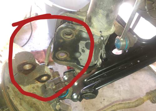

@olergraf schrieb am 28. Januar 2023 um 13:09:38 Uhr:
Hallo
Habe die Spurstangen schon für den TÜV ersetzt. Habe nun beim Lenken und Fahren mit Spurrillen zu kämpfen
er nimmt jede Spurrille in der Fahrbahn auf .An der Spur kann es nicht liegen wurde nach Stangentausch vermessen.
Also bleibt nur noch das Federbein oder aber ich habe Pech und das Lenkgetriebe ist fertig.
Das sehe ich aber nach dem Tausch der Federbeine.
Mal zurück zum eigentlichen Thema.
Wenn du die Dämpfer wechseln willst, die beiden Schrauben lösen am Achsschenkel, und gut.
Spur einstellen lassen kannst du immer noch, außer den Sturz verstellt sich da nichts.
Wenn er jeder Rille nachläuft, sind in aller Regel die Buchsen, oder Gelenke an den Querlenkern fertig.
Eine stark verstellte Spur wäre die zweite Möglichkeit.
Das Lenkgetriebe verreckt praktisch nie, gute alte ZF Qualität. Einen ausgeschlagenen Zwischenlenkhebel erkennst du daran, daß die Lenkung beim bremsen flattert.
@cisport69 schrieb am 1. Februar 2023 um 14:48:40 Uhr:
Falsch.
Ändert sich der Sturz, ändert sich die auch Spur.
Darum wird auch zuerst der Sturz eingestellt und erst dann die Spur.
Wenn der Lenkzwischenhebel Spiel hat, lässt sich die Spur nicht einstellen, da dann die mittlere Spurstange nicht in der Waage bleibt.
