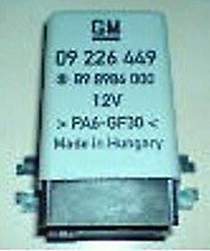

Hat den keiner ein Bild vom FL A-Säule BFS (ohne Memory) mit den Steckern, oder sogar dem dort verbauten Relais?
09226449-898986000-spiegelklapprelais
Ne, ich hab kein Bild griffbereit. Müsste auch erst wieder alles auseinanderreißen 😉
Das Anklappen und Memory nicht zusammen geht ist klar, weil nur 9 Pole da sind. Allerdings ließe sich das Problem umgehen, indem man den X11/X12 mit den Leitungen manuell nachbestückt, und am Spiegel halt den Stecker ändert. Hatte ich auch schon mal drüber nachgedacht, und zumindest Kabel vorbereitet, aber für im Schnitt je 300 Euro für Anklappen und Memory wars mir einfach zu teuer. Für 100 Euro würd ichs mir der Vollständigkeit halber umbauen. Aber nicht für das Geld, was da selbst gebraucht aufgerufen wird....
Gruß Lars
PS: Hattest du nicht mal in nem Album Bilder von dem Stecker-Knäul, wo das TFL dran kommt? Da müsste dann ja auch der Spiegel-Stecker mit dran sein oder? Glaub das Relais vom Spiegel ist auch 8polig, wie das vom TFL...?

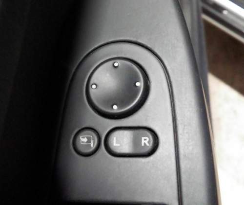

Hallo Leute
Ich wollte in mein Opel Omega B anklappbare Spiegel nachrüsten kann diese einfach austauschen oder was muss ich da beachten ?
Bei der Fensterheberschaltfläche Fahrerseite muss ein zusatzknopf sein wenn dieser nicht vorhanden ist sind da nur nochmale Spiegel verbaut .
Neben Spiegel und ggf. Kabelbaum muss natürlich auch das komplette Fensterheberschaltermodul getauscht werden gegen eins mit dem Zusatzknopf, ja. Die Spiegelkappen kannst du von deinen Spiegeln natürlich übernehmen, falls die anklappbaren ne andere Farbe haben.
Gruß, Thomas
Spiegelknopf

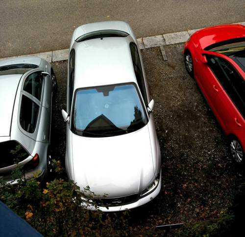

Ohren angeklappt
