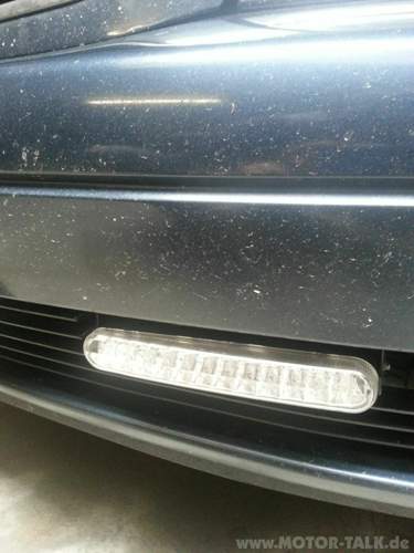

ich hatte drei kabel. schwarz = masse, weiß= plus und gelb= standlicht plus
das schwarze habe ich am kotflügel angeschlossen ist glaube der einfachste weg. das zweite weiße kabel direkt an der batterie. jetzt leuchteten sie kurz auf und wurde licht. also motor wieder aus und weiter ging es und zwar an das gelbe kabel. dazu sind dünne hände von vortel. also los, standlicht raus genommen und dort das weiße kabel mit einen stromdieb verbunden und mit der schutzhülle wieder gut verstaut. die gleiche arbeit aber weit aus aufwendiger ist die fahrerseite aber geht auch.
so nun alles fertig und nur noch die kabel richtig fixieren , nicht das diese rumhängen.
nach getanener arbeit ist man doch froh das es so einfach geht
sie gehen normal volle leuchtkraft an beim motorstart und dimmen automatisch runter wenn ich licht anmache. das schöne ist sie leuchte 10-20 sekunden nach , nachdem der wagen verschlossen ist. also eine kleine wegbeleuchtung inkl.

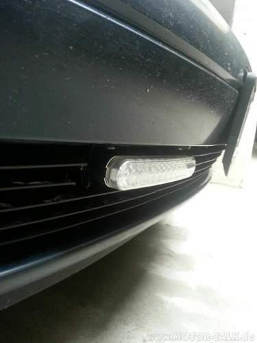

die sind in die schwarzen Gitter eingelassen.
Erst BeifahrerSeite wegen der öse, sie stehen nicht über sondern verschwinden noch ein Stück hinter die Stoßstange.
ich finde es so klasse.

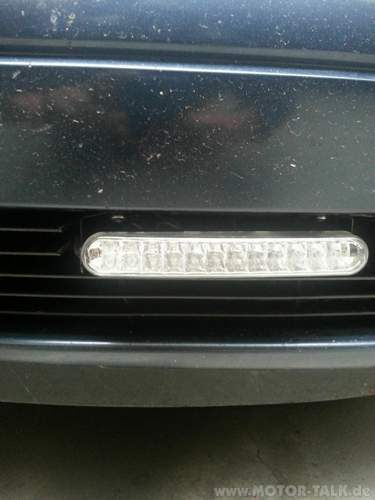

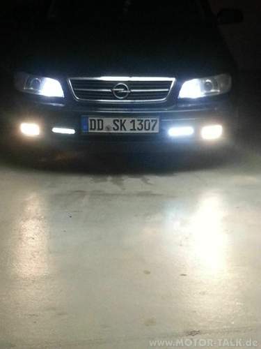

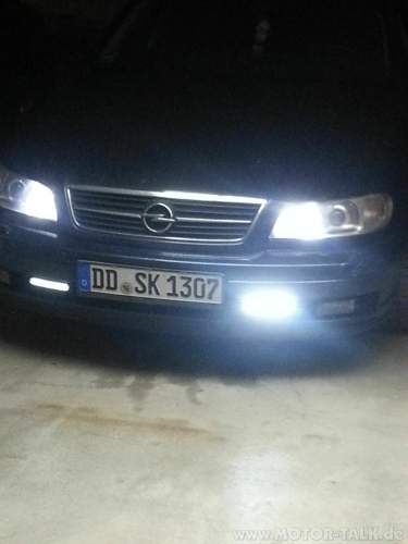

so nun hier nochmal bilder von nahen
links und rechts
und wenn man genau hinschaut sieht man es das sie unter ser stoßstange verschwunden sind ein stück, mehr war nicht möglich
ich hoffe ich konnte damit denjenigen weiter helfen die es auch vor haben sich etwas einzubauen.
die maße für die rennleitung wurden eingehalten somit auch keine probleme beim nächsten termin

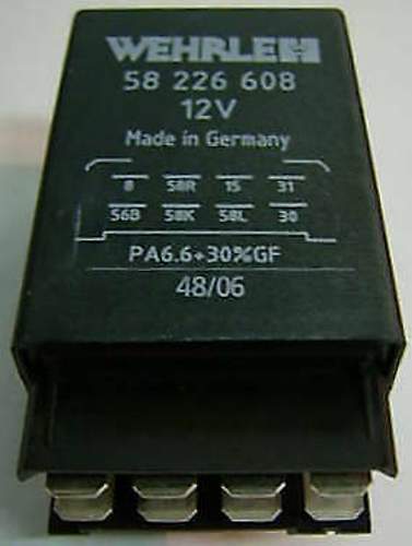

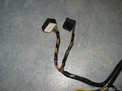

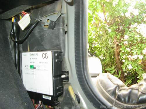

Und warum steckst du dir da nicht einfach die F8 und ein TFL Relais in den dafür vorgesehenen Sockel -an der A-Säule der BF-Seite- und nutzt so das original vorgesehene Omega B TFL?????
Dann kannste nichts vergessen und das Licht ist an sobald der Motor Öldruck hat.

Was noch den Vorteil hat, dass nichts "gebastelt" werden muß, keine Leitungen verlegt und keine Stromdiebe verbaut werden müssen. Zusätzlich noch die Sicherung (F8) einstecken und fertig.
Wenns nur um die Sicherheit geht.😉

Hmmm Ok Danke darüber habe ich noch gar nicht nachgedacht, man sieht den Wald vor lauter Bäumen nicht.
Ok dann nehme ich alles zurück 😉 😁
danke Kurt
