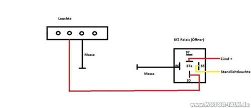

Hallo an alle.Hab mir ein Universaltagfahrlicht gekauft.Hab da die Kabel rot und schwarz.Wo muss ich die denn genau anbringen,das das Tagfahrlicht angeht,wenn ich den Motor starte oder die Zündung einschalte?Wer hat so was schon mal gemacht?Danke Euch schon mal.🙄

Hallo.nochmal zum Anschluss der Tagfahrleuchten,bzw des Positionslichtes.Hat denn die Hupe nicht auch nen Dauerplus,weil wenn ich bei ausgeschalteter Zündung Hupe,geht das nicht,nur bei Eingeschalteter Zündung.😕Seid mir bitte nicht böse.....ist halt nur so ein gefummel bis zum Relaiskasten.🙂😠
Also wenn ich das jetzt Richtig verstehe willst du direkt an vorne ans Horn dran, aber da wirst du das Problem haben dass das Licht nur dann brennt wenn du auch Hupst 😉
Also wirst du wohl unter Übel das Gefummel in kauf nehmen 😉
@stephan,
grundsätzlich funktioniert das, da ja an der Hupe auch Zündungsplus anliegt und beim Hupen nur Masse geschaltet wird.
LG robert.
Stimmt Robert hast Recht, war ein Gedankenfehler von mir
Ein Problem hat er aber trotzdem noch - wenn sie als TFL leuchten, so dimmen bzw. schalten sie sich nicht aus wenn er das Fahrlicht einschaltet und hier kann er ein Problem mit dem TÜV bzw. den Blauen bekommen. Deshalb mein Post mit dem Hinweis auf das original Relais.
LG robert
Dem ist einfach abzuhelfen. Einfach ein Kfz Relais (Öffner) benutzen.
Ersatzschaltung-tfl

Die universal Tagfahrlichter klemmt man einfach irgendwo an Masse und die Plusseite an Klemme 61 (blau/weiß) Ladekontrolle an die Lima.
Schon leuchtet das Licht nur wenn der Motor läuft und die Lima läd.
