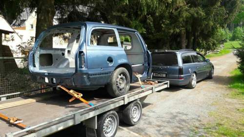

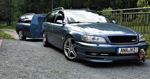

Ein Omega FL wird ein Anhänger, mein Projekt bis Frühjahr 2018
Er soll/muss bis zum 5. Omega-Treffen in Thüringen fertig sein.
Ich werde hier immer wieder berichten und bin für Tipps dankbar.
Ich baue nach der hier vorhandenen Anleitung von Markus.

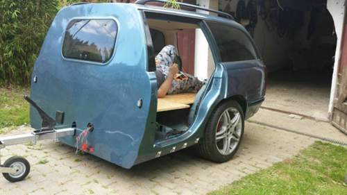

So weit bin ich z.Z., der Omega ist zerschnitten und die vorderen Türstücke zum Test und bearbeiten montiert.
Geplant ist ein Hänger vom Feinsten, also :
Strom mit eigener Batterie die über ZFZ geladen wird
Brauchwasser über Pumpe aus original Tank
FH elektrisch
ZV per FB übers Hängerkabel
220 V WOWA Anschluss mit Wandler und Ladegerät

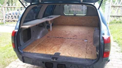

Holzboden für Schlafplatz
LED Beleuchtung und TV
13 Poliges Spiralkabel zum abziehen
Fenster vorn, WOWA Fenster oder älteres Klappdach
lackiert in meiner Wagenfarbe
Zugrohr wird fertig gekauft
Aufhängung an originalen Diff und Getriebehaltern
Zulassung vielleicht mit 100kmh

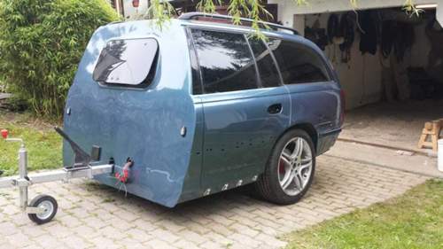

ich hab geschliffen bis jetzt, endlich fertig, fast, paar kleinigkeiten noch die NASA hat mich gefilmt ????
Nächste Woche zum Lackierer

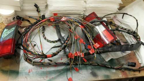

Hab erst mal den Kabelbaum gemacht und alles gefunden und beschriftet ??
Dann noch dan 12V intern, den 220V , FH, ZV usw

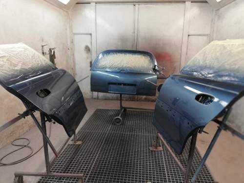

endlich vom Lackierer zurück
51
52
der Zusammenbau geht voran, Türen sind auch fertig
53
54
Türen dran
innen angefangen
Rechnung vom Lackierer 1500,-€ Freundschaftspreis 🙁 🙂
hätte ich nicht gedacht, wenn er fertig ist kostet der mal eben zwei gute MV6
ca. 35 Kleinteile macht er noch

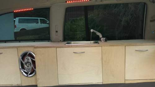

Uwe,
am besten ist das Waschbecken zum Zähneputzen .
sehr Chick !

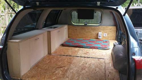

werden links und rechts noch Schränke, Wasser per Hahn vom original Tank
vorn noch und rechts bis zur Tür, Strom 220V is schon mal da
57
Wie lang ist eigentlich die Liegefläche?
glaube 2.20 z,Z. kommt aber vorn noch ca. 15 cm Schrank hin.
1,90m Matratze werde ich rein packen, oder eben du deine
Stören dich Betten mit so einem Fußbrett? Wenn ja, überleg dir das mit dem Schrank.
Ggf wirds bei mir evtl nur eine Luftmatratze, wer weiß was bis dahin ist.

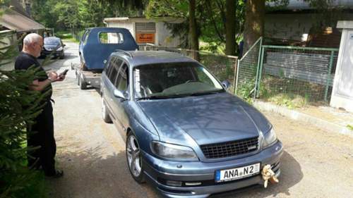

Probehängen und Lichttest

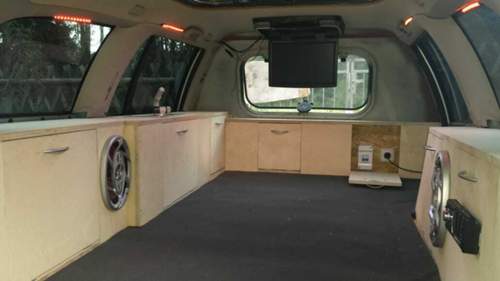

so, Wasser läuft, Radio geht, Licht über Handy-App auch
@ mozartschwarz, ob es mit drin schlafen klappt, ist noch nicht sicher.
Mein Sohn soll ja erscheinen wegen Videos, dann müsste er drin schlafen.
