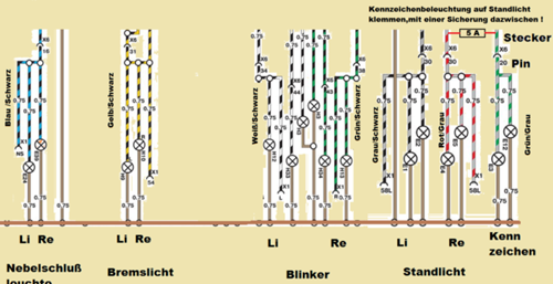

Beleuchtung ,im Bild.
mfg
Beleuchtung-hinten

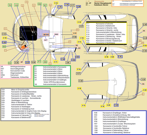

vielen Dank, das ist schön übersichtilich, schon gespeichert und für die Nachwelt erhalten 🙂

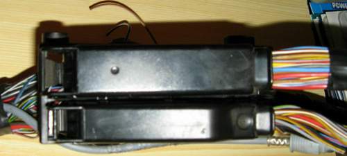

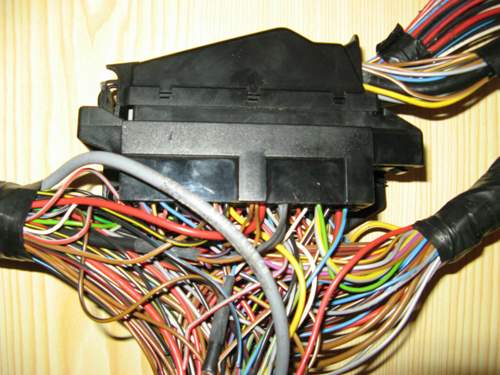

Was ist X1 ? Anschlüsse zum Hänger wenn man den Zentralen Stecker nicht hat nehme ich an.
Der X1 ist beim VFL der schwarze zentrale Doppel-Hauptstecker, an der A-Säule der Fahrerseite im Fußraum, an dem alle Haupt-Kabelsätze der Karosserie zusammenlaufen.
Beim FL sind es an gleicher Stelle zwei getrennte Stecker, da auch ein X1 aber auch noch ein X8 hier farblich blau und grün
Für den Hängerbau aber unerheblich, da es keinen Armaturenbrett- und keinem Motorraum-Kabelsatz gibt die darüber verknüpft werden.
Für den Hänger muß man sich einen individuellen Kabelbaum zusammenstricken, denn man auch auf Basis der Zentralstecker (egal ob VFL oder FL), vielleicht sogar mit einem neu verdrahtetem Omega Sicherungs- und Relais-Panel vorne oder hinten im Hänger zentral an einer oder zwei Stellen zusammenfassen könnte.

der Stecker X1 ist die Bezeichnung für den Zwischenstecker am
nicht mehr vorhandenen A-Holm Fahrerseite .
z.B. 58 L Standlicht links oder 54 Bremslicht
von X1 ginge es weiter auf der Fahrerseite mit einem Kabelbaum zu
einem Zwischenstecker im Kofferraaumboden und von dort zur
Steckdose 7 oder 13 Polig des Anhängers !
ALLE Kabel die Du Original brauchst gehen auf der linken Seite nach hinten .

danke euch beiden, das werde ich nach und nach untersuchen, die linken Kabelbaum habe ich auch erhalten.
Das kommt alles erst am Ende dran, wird ja der Kreis zum Auto.
Erst mal bereite ich den Stromkreis Hänger vor, mit Batterie Sicherungspanel und Hauptschalter, dass erst mal die FH funktionieren, die Fenster müssen ja runter zum lackieren.
Der Kabelsatz Karosserie ist lang genug und hat genug andere, nicht genutzte Leitungen, die man zum Einbinden weiterer Anschlüsse und Verbraucher, in den dann selbstgestrickten Kabelsatz nutzen kann. Die rechte Tür z.B. (ZV&FH) wurde ja über den Bogen vorne im Fahrer-/Beifahrerfußraum und dann zum X 14 B-Säule, Hintere Tür, rechts, nach hinten gehend versorgt. Der teil wird dann feheln und muß neu angebunden werden. Zuerst solltest du dir im klaren sein welche Anschlüsse du brauchst und wo sie am besten sitzen sollten. Batterie, Schalter, Relais, Sicherungen, Beleuchtung, Zigarrettenanzünder, oder andere Steckdosen, Radio, Lautsprecher oder vielleicht sogar ne Wasserpumpe u.ä....
Dann erst geht es an die Planung und Erstellung der Verdrahtung ansich.

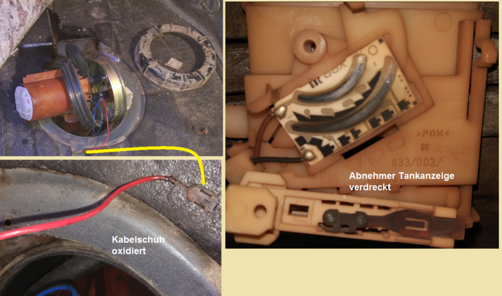

ich will ja den Tank als Brauchwassertank nutzen, wenn es mal so weit ist und ich ihn sauber bekomme.
Dann möchte ich die original Pumpe mit Schwimmer auch verwenden, sollte ja auch mit Wasser funktionieren.
Mein Problem liegt wieder in der Elektrik, Pumpe ist klar, steuer ich mit einem Wasserhahn mit Schalter vom WOWA an.
Aber wie bekomme ich eine Anzeige hin?
Was bekommt wo Strom, wie ist Geber und Anzeige verbunden und kann ich eine andere Anzeige verwenden?

Moin
die Wasserpumpe must Du von einer Thedford Toilette nehmen ,
die sitzt im Wasser ,Omega geht nicht !
Tankgeber gibt es nur 2 Varianten ,einmal A und B Omega -
Omega A werte -
Tank voll ca. 36 bis 49 Ohm
Tank 3/4 voll ca. 62 bis 66 Ohm
Tank 1/2 voll ca. 81 bis 87 Ohm
Tank 1/4 voll ca. 115 bis 123 Ohm
Tank Reserve ca. 166 bis 174 Ohm
Tank leer ca. 279 bis 287 Ohm
B Omega ,sollte ca so sein ,ero gedreht zum A Omega !?
-voll 275-290 Ohm
-leer 37-39 Ohm
Geber hat 130 mm Hub !
die Tankanzeige beim B Omega geht ja über das Instrument und da
ist es eine 12 V Versorgung
3 Volt(22 Ohm) Tank leer rote Lampe beim Omega kommt
Spannungsintervall vom Gebr sollte sich im Bereich von 4-8 Volt bewegen!
da könnte man doch das Instrument ,Tankanzeige vom Spender übernehmen und
in ein Formschönes Gehäuse Implantieren !!!
da hat man dann ein Stück Omega wieder einer sinnvollen Verwendung zugeführt !
am Tankdom sind doch nur 4 Kabel,
2 mal KS-Pumpe und
2 mal Tankgeber
mal ein paar Bilder aus der Praxis -
https://data.motor-talk.de/.../...835767670983-3679783903976775098.png
https://data.motor-talk.de/.../208920645-w988-h583.png
https://data.motor-talk.de/.../...481006224083-5441328742410924533.png
mfg

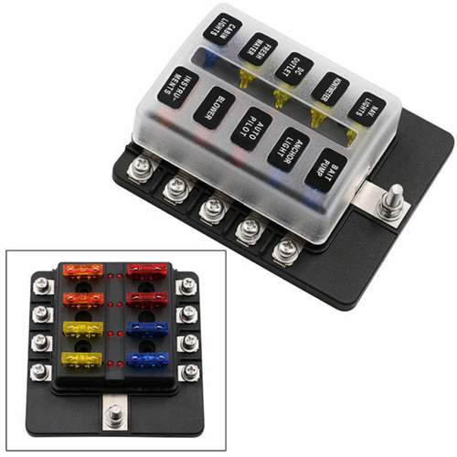

gestern sind erst mal Sicherungskasten und Hauptschalter gekommen.
Schalter
S-l1600
