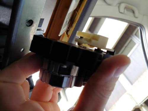

Hey allso ich hab es bei mir jetzt behoben war eigentlich nichts wildes nur das Gestänge ausgehängt XD also wenn du das Radio das Klima beninteil den Radio Schacht und alles andere was da so drin sitzt ausbaust siehst du auf der Rechten den Hebel der klappe den du dann auch bewegen kannst siehe Bild 1 diesen kannst du nach vorne und nach hinten bewegen und damit die klappe bewegen wenn du das Handschuhfach die Verkleidung unter der Lüftung im Fußraum und die Lüftungsdüsen ausbaust kommst du an den Stell Motor und das Gestänge sieht das so aus wie auf Bild 2 so bei mir war jetzt nur das Gestänge ausgehängt also mit einem kleinen Schraubenzieher die schwarze Abdeckung runter fummeln den stell Motor raus schrauben sieht dann aus wie auf Bild 3 jetzt vorsichtig Gestänge einhängen und wieder anschrauben und alles wieder zusammen setzten sollte dann auch wieder warm werden XD

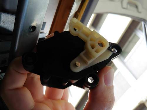

Hey allso hab mir das Teil mal in neu angeschaut und am stell Motor sind doch links udn rechts die zwei platick Nasen in die das Gestänge eingehängt wird die waren bei mir abgenutzt so das dass ganze eben raus springt. Um das zu beheben hab ich einen 3,3 mm Bohrer genommen und mitig durch den Zapfen gebort hab Dan ein m4 Gewinde rein geschnitten und einen steh Bolzen auf die Länge gekürzt die das Ding im orginal etwas hat hab den durch gedreht geht Super und kostet eigentlich kein Geld 😁😁

Super Beschreibung vielen Dank! Hilf auch noch Jahre nach dem sie geschrieben wurde :-)! Wollte nur noch dazufügen, die Mittelkonsole sprich Radio usw muss man nicht ausbauen. Hab aus der Richtung nix gemacht. Und nochmal 2 Fotos von meiner Gewindestangen Lösung.

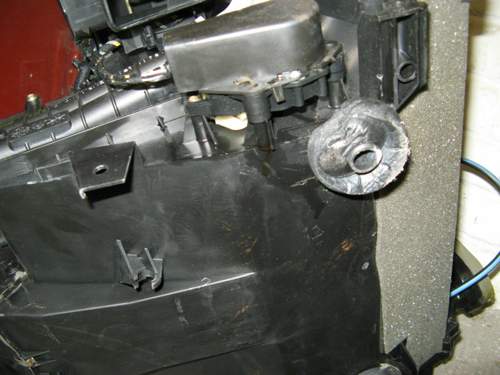

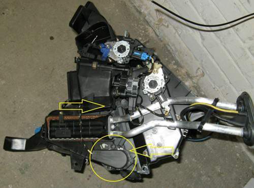

Hab keinen Kasten mehr offen liegen, aber haufenweise Bilder davon🙂😉
Wenn die gesuchte Stelle nicht dabei ist, oder sich nicht groß genug auflösen lässt, sag bescheid was dir fehlt.

Hallo Kurt, superklasse, vielen Dank! Auf Dich hatte ich auch so ein bisschen gehofft..... die ersten beiden Bilder sind der Bringer, damit kann ich mich jetzt bei dem anstehenden Getaste und Gefummel wesentlich besser zurechtfinden. Ich will morgen früh nochmal selber versuchen (ist nicht so einfach, weil man nicht gleichzeitig mit der linken Hand durch den Radioschacht und mit der rechten Hand von unten vom Stellmotor her umlangen kann) und wenn das nix wird, hilft mir mein Neffe morgen Nachmittag. Oder ich greif` mir irgendein Kind mit kleinen Händen von der Straße, oder schieß`da nen Chinesen rein, oder, oder...... mal sehen.
Mein Hauptproblem ist ja, das ich das Gestänge da eigentlich MIT dem unten dran hängenden Stellelement wieder reinfummeln muss, denn ich wüsste einfach nicht, wie ich den Hebel unten am Stellelement mit dem neu eingesetzten Stück Gewindestange wieder einhaken sollte, wenn das Gestänge oben schon sitzt. Das geht einfach zu schwer und ist nur unter Zuhilfenahme eines kleines Schraubendrehers zu machen. Andererseits habe ich nur mit der kleinen Gewindestange in etwa die Gewissheit, das sich das Scheißdingens nicht sofort wieder aushängt.....
