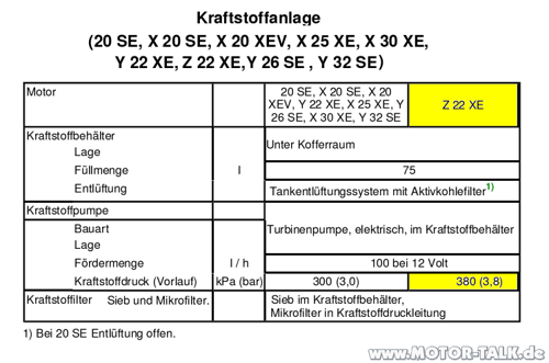

@ marquito: wie alt ist deine benzinpumpe??? Hast du mehr druck???

Hey ,
ich denke mal es wird wohl noch die 1. Pumpe sein.
Es macht sich aber auhc nur bemerkbar wenn es unter 20 C sind und pur e85 gefahren wurde.
Habe jetzt auch schon n bißl mehr dazu gelesen,man könnte durch einen Druckregler ja den Bezindruck erhöhen,was schon reichen könnte fürs erste.
Und wenn denn noch Geld da ist sollte man noch die Einspritzventile vom 3,2l nehmen,
obwohl ich woanders im Netz gelsen habe das die Ventile vom 3l mit deren 4 Loche Düsen völlig reichen ,und besser sein sollten als die vom 3,2l..........hmmmmm was stimmt n nun??
Der 3,2l hat ja auch nur mehr Einspritzdruck bekommen......was nun aber nicht aufs e85 bezogen ist :-))
