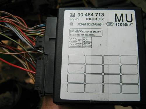

1. Öffnungsfunktion Kofferraum Limousine: Wurde auch schon besprochen, jedoch bis auf die Erkenntnis, dass es wohl nur das Modelljahr 2000 bis 2001 betrifft, bin ich nicht weiter gekommen.
Gemeint ist, dass sich der Kofferraum nur öffnen lässt, wenn der Schlüssel gezogen wurde und der Motor nicht läuft. Gibt es eine Möglichkeit/Nachrüstsatz o.ä. um die nervige Sicherheitsfunktion zu umgehen?
Total sinnfrei, wenn man nur mal eben die Kinder raus lassen will und Dinge im Kofferraum liegen.
Es gibt ja auch Modellreihen, bei den durch langes drücken der Kofferraumtaste auch bei laufenden Motor sich diese öffnen lässt.
@kurtberlin: Könntest du mir deine Aussage nochmal „verdeutschen“?
„Das geht vermutlich nur mit ein wenig Leitung neu verlegen, oder mit einem Eingriff in die ZV/DWA.
Aber versuch mal ob es geht, wenn die Sicherung F13 gezogen ist.
Dann braucht man vermutlich nur die Klemme "W" auf X62 Pin3 an der ZV/DWA auspinnen“.

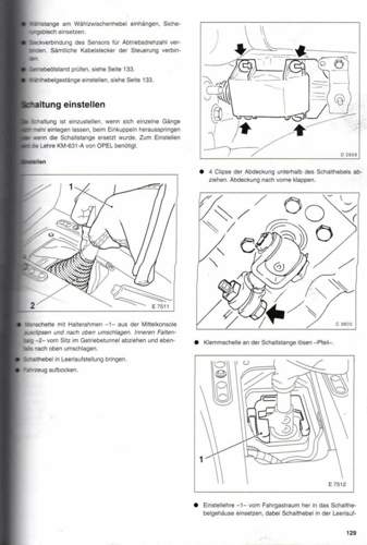

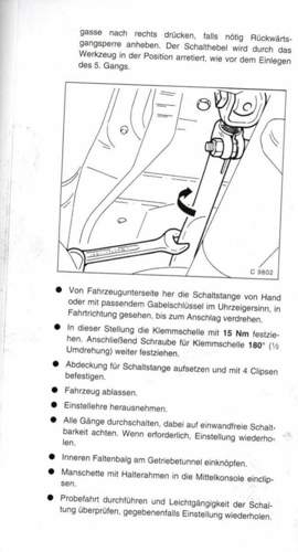

4.) Grundeinstellung Schaltung: Habe ich mittels „Etzold“ versucht jedoch keinen Erfolg gehabt (s. Anhang).
Den Schaltknauf habe ich wie beschrieben in Position gebracht. Danach die Schaltstange mit Gabelschlüssel im Uhrzeigersinn nach rechts gedreht und gehalten, damit ich das Kreuzgelenk wieder festschrauben konnte.
Nun bleibt der Schaltknauf in besagter Position – Was mache ich falsch?

Das meinte ich damals, habe es nur anhand der Beschaltung vermutet, aber selbst nicht ausprobiert, da ich selbst keine FL-Limo habe und auch keine in Freundes-Pool vorhanden war(ist).

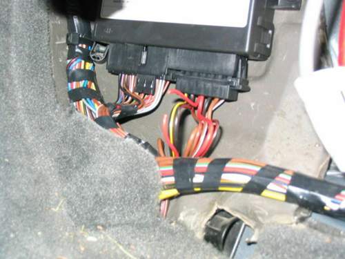

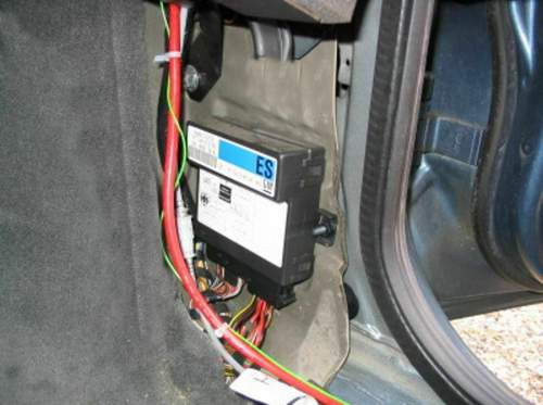

Auf Pin 3 vom X62 der ZV liegt Klemme W.
Klemme W ist/führt Spannung so lange der Schlüssel steckt und nicht abgezogen wurde.
Diese Leitung müßte meiner Ansicht nach ausgepinnt werden, oder für den Moment, wenn man die Klappe hinten entriegeln will, unterbrochen werden.
Das ließ sich m.E. nach auch mal programmieren, oder war unterschiedlich über die Baureihe bzw. den ZV-STG Hersteller gehandhabt worden.
Einfach die Leitung über einen anderen Taster/Schalter für den Moment der Öffnung Klemme W an der ZV unterbrechen.
Dann sollte das klappen, denke ich mal so, naiv wie ich bin.

Danke für deine bebilderte Erklärung Kurt. Nett von dir, dass du so eine Geduld aufweist 🙄 Erstaunlich wie viel Bildmaterial auf deinem PC schlummert. Echt klasse...
Denn werde ich erstmal beim FOH vorstellig um nachzufragen, ob eine Programmierung Abhilfe schaffen kann.
Schade, dass bei der "Kofferraum-Problematik" in diesem Forum noch keiner selber Hand angelegt hat...

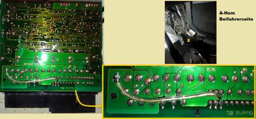

Wenn ich dich richtig verstanden habe, könnte man evtl. mit einem zusätzlichen Schalter für den Öffnungsmoment eine Unterbrechung erzielen...
Kann man dafür nicht den vorhandenen Schalter nutzen oder geht dies aufgrund des "Stromkreises" nicht?

Man braucht unbedingt das Arritiertool. Sonst geht es nicht genau.
Ohne bekommt man es mit viel Geduld vielleicht zu 80% hin. Das Hakelige wird man aber immer haben.
Wenn man allerdings das Hakelige im Stand NICHT hat, kann es auch an fehlendem Fett auf dem Vielzahn der Kupplung-Getriebewelle liegen.
mit etwas Geschick,einem Lötkolben und etwas Draht kann man zuindest
den Kofferraum bei" laufendem" Motor an einem 2/4 Omega öffnen,Grins
dann muß man nur die Taste wie gewohnt drücken.
beim 3/4 Signum ,
muß man auch immer an der Bedieneinheit Fahrertür oder an der 3 Tasten FFB ,
die Taste für Kofferraum+Tankdeckel drücken zum Öffnen.
da ist es aber egal ob der Motor läuft oder nicht.
allerdings geht da die Kennzeichenleuchte mit an,
als Wegelicht!
ist man 20 Meter gefahren verriegelt es sich Da wieder Automatisch !
