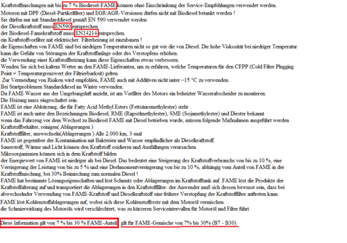

Tomy ich meine keinen reines Pflanzenöl , Raps ist eine andere Wiese !
ich meine Bio-Diesel (FAME)und den haben sie alle zu 100% aus der Zapfsäule gezogen ,
sogenanntes B 100 !
im normalen Diesel ist max B 7 !
im Moment des Tankens haben da alle Gesichter gestrahlt !
nach kurzer Zeit haben alle verzweifelt den Notdienst gerufen ,
mit hängenden Mundwinkeln !
die Reinigungswirkung von BIO ist ungemein in der KS-Anlage und kann man nur
erleben und erkennen in der Praxis !
dafür habe ich mit meinem Arsch im Notdienst genug Eindrücke auf der Strasse hinterlassen !
das was DU als die Wunderschmierung beim BIO / FAME hervorhebst ,
gleichen die negativen Eigenschaften von FAME sehr gut aus,
die Reinigungswirkung und der BIO-Diesel Eintrag ins Motoröl sind gewaltig !
die Auflösung von FAME ist im Bild .
Auszug Wikipedia -
Die Schmiereigenschaften von Rapsmethylester sind besser als von mineralischem Diesel,
wodurch sich der Verschleiß der Einspritzmechanik vermindert.
Biodiesel hat gute Lösungsmitteleigenschaften und kann daher im Dieselbetrieb entstandene Ablagerungen aus Tank und Leitungen lösen, die den Kraftstofffilter verstopfen können
Ein Problem stellt der Biodieseleintrag ins Motoröl dar. Wie bei Normaldieselbetrieb gelangt unverbrannter Biodiesel an die Zylinderwand und damit in den Schmierkreislauf. Reiner Dieselkraftstoff beginnt bei circa 55 °C zu verdampfen. Erreicht das Motoröl im Fahrbetrieb diese Temperatur, verdampft der herkömmliche Diesel aus dem Motoröl und wird über die Kurbelgehäuseentlüftung der Ansaugluft beigemengt und verbrannt. Da Rapsmethylester erst ab etwa 130 °C zu verdampfen beginnt und das Motoröl diese Temperatur nicht erreicht, reichert sich Biodiesel im Motoröl an. Durch höhere örtliche Temperaturen im Schmierkreislauf zersetzt sich der Biodieselanteil allmählich unter Verkokung und Polymerisation, was zu festen oder schleimartigen Rückständen führt
Dies und die Verschlechterungen der Schmiereigenschaften bei hoher Biodieselkonzentration im Motoröl können zu erhöhtem Motorverschleiß führen, weswegen der Ölwechsel bei Biodieselbetrieb in kürzeren Intervallen erforderlich ist
Der Energiegehalt von Diesel liegt etwa bei 36 MJ/l, während Biodiesel einen Energiegehalt von 33 MJ/l aufweist.[62] Wegen der geringeren Energiedichte können beim Einsatz von Biodiesel Leistungseinbußen von etwa 5 bis 10 % oder ein ebenso erhöhter Kraftstoffverbrauch auftreten.
man darf nie nur die eine gute Seite einer Medaille sehen ,die für das Gewissen !
mfg
im Bild noch ein paar Anmerkungen !
Fame-anwendung-bio
