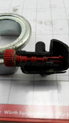

Hallo
damit DU weißt wie es funktioniert,habe ich mal eben schnell meinen alten Kühler
aufgeschnitten !
die Korkdichtung dient als Abstandshalter und Sicherung der Ablaßschraube und
gibt die vordefinierte Lage des O-Ringes im Kühler vor !
Rändelmutter ist 19 mm im Außen-DIA .
mfg

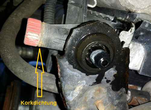

Glaskugel: Ursache könnte sein, dass das Gewinde im Kühler etwas ausgenuckelt ist oder ein alter Dichtungsrest die neue Dichtung verdrückt.
der original rote Ablaßstopfen am Kühler hat einen O-Ring und eine flache Korkdichting .
der Ablaßstopfen kann neu Rot oder Schwarz ein und
die Nummer 52463060 oder 93187809 haben .
Es gibt übrigens 2 verschiedenen Ablaßstopfen für die Kühler im Omega B !
Du wirst den Ablaßstopfen 52463060 benötigen und die Korkdichtung 52462868 .
die alte Korkdichtung 52462868 ist ERSETZT und hat jetzt die Nummer 93194704 .
welche Teilenummer hatte den der neue Ablaßstopfen vom FOH ?
mfg

ich hatte ihn erst vor 2 Tagen draußen und Kühlwasser abgelassen ,
damit ich den ZR+Wapu wechseln konnte .
erst den Stopfen leicht gelößt und einen Schlauch seitlich drauf und
das Wasser aufgefangen .
danach Kontrolliert ob die Korkdichtung auch ganz ist !
da ist DEFINITIV bei MIR eine Korkdichtung drauf gewesen !!!
die Korkdichtung zerbröselt nur gerne beim Lösen der Ablasschraube und
ist dann einfach verschwunden !
das wirkt als Abstandsstück+Dichtung ,
Außendurchmesser der Korkdichtung ,wie das Rändelstück ca 24-26 mm und Dicke ca 2 mm .
Innen-DIA sollte am alten Ablaßstopfen zu messen sein , denke 12 mm .
eine Gummischeibe entsprechender Stärke geht da auch .

habe mal ein Bild gemopst !
mfg

Hallo
aufgeschnitten !
mfg
20160610-073423
