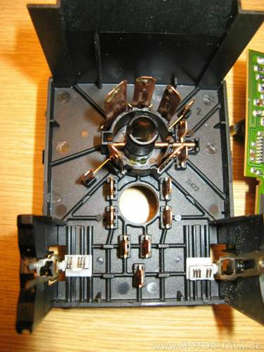

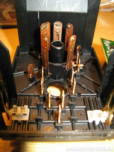

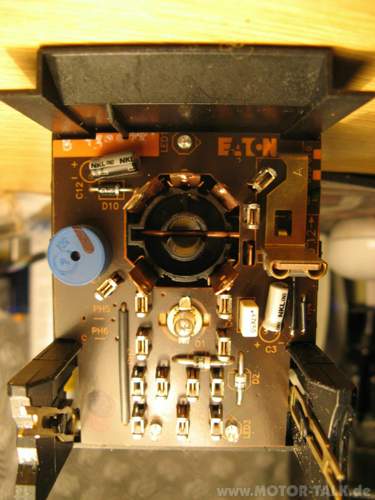

Zur Instrumentenbeleuchtung:
Im Lichtschalter ist dafür ein regelbarer Spannungsregler verbaut der über eine Widerstandsschleifbahn angesteuert wird.
Ist der defekt, dann geht aber gar kein Lämpchen.
Gibt nur die Möglichkeiten defekt oder intakt.
Diese Vermutungen in Richtung Poti treffen meist nicht zu.
In den allermeisten Fällen sind (wie schon angemerkt) die Lampen einfach am Ende, oder es liegt ein Schluß auf der Leitung vor.
Img-5320
Img-5319
Img-5315
+4
