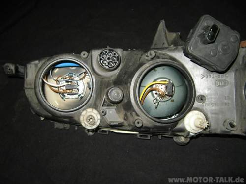

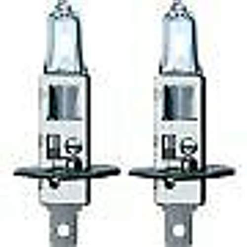

Die DE-Scheinwerfer haben normal H1 / H7 und als Xenon D2S / H7 Leuchtmittel.
Img-6610
Img-6618
Img-6619
+2
Guten Morgen Kurt,
genau so kenne ich dies auch, desegen war ich etwas verwundert wie die Kombi H1/H1 kommt.
H1 und H7 haben ja soweit ich weiss auch fast die gleichen Sockel und werden daher auch leicht verwechselt und die falschen eingebaut.

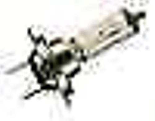

Die H1 ist ca nur halb so groß wie eine H7.
Verwechseln ist durch die Baugröße nicht möglich!
Auch sind die Kontakte zum Anschließen ganz anders.

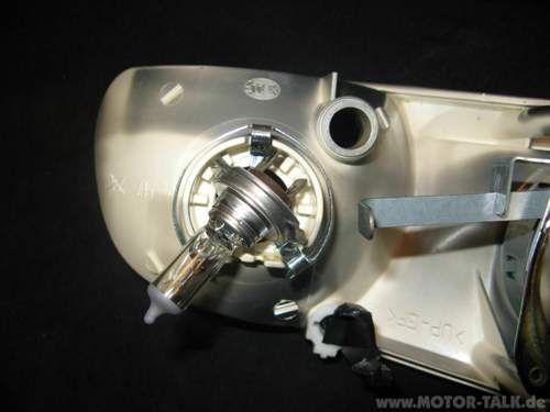

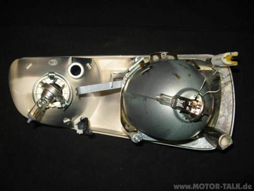

Guten Morgen,
mal ein weiterer Versuch Licht ins dunkele zu bringen, habe jetzt mal bei Ebay geschaut, schau dir mal unten die Bilder an und sage uns welche Art Scheinwerfer Du da von drin hast
