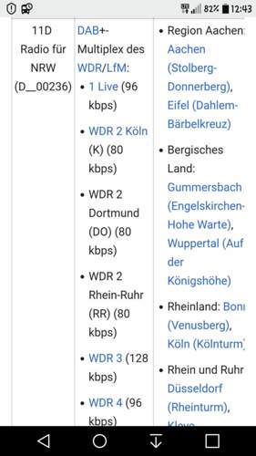

Im angehängten Bild sieht man mal in z.B. NRW wie schlecht die Übertragungsraten sind, mit gerade mal 80-90 kbps Durchschnittlich (und redeten damals von CD Qualität 😁 ).
Meine Flac Aufnahmen liegen bei ca.1000-1300 kbps, das ist dann annähernd CD Qualität.
Trotzdem macht es für manche natürlich Sinn, aber keineswegs wenn es um Klangqualität geht.

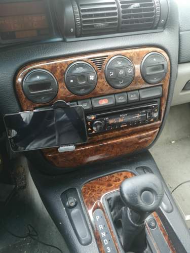

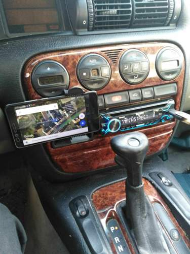

Im Prinzip bin ich mit der Audio Lösung im Kampfbus sehr zufrieden. Das originale Delco habe ich irgendwann verschenkt und ein ganz ordentliches Sony eingebaut. Da ist eigentlich alles an Bord und der Klang ist brauchbar, die Leistung ebenfalls.
Beim Klang bin ich ja etwas pingelig. Schließlich habe ich Plattenspieler konstruiert und gebaut. Nicht irgendwelche, sondern State of Art.
Das Smartphone ist per Bluetooth angebunden und die Sony Lösung gefällt mir da am besten. Daher sollte das Radio drin bleiben. Es hat alles, nur DAB+ fehlt.
Warum DAB+? Es geht mir da eigentlich nur um 2 Sender, die ich zu Hause über Astra perfekt, im Auto über FM aber in Lahr nur sehr schlecht empfangen kann. Über DAB+ kommen die aber störungsfrei rein. Daher der Gedanke an ein DAB+ Frontend am zweiten Bluetooth Kanal des Sony.
Und ich will da keine Kabel rumbaumeln sehen.
Den Halter für das Smartphone habe ich inzwischen so umgestrickt, dass das Smartphone etwas tiefer kommt und optisch eine Einheit mit dem Radio bildet.
