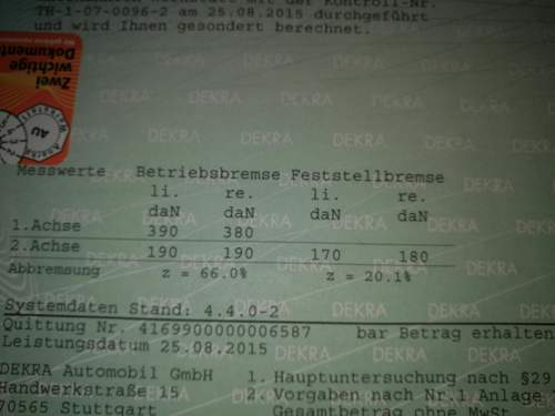

Die Handbremse hat sich seit den 70ern kaum verändert und wenn sie richtig eingestellt ist funktioniert sie astrein , oft sogar mit gleicher oder mehr Abbremsung wie die Betriebsbremse .

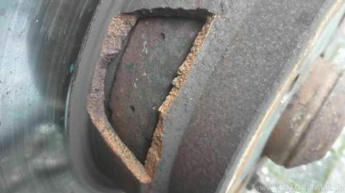

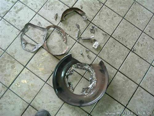

Wie kann die Trommelbremse verschleissen, wenn man Sie nur im Stand betätigt? Rost?
Moin,
Rost , aber auch durch die Abnutzung , , die Belagfläche ist nicht groß, alle 2 Jahre wird die Bremse beim Tüv gequält,
Nach 19 Jahren ist der Belag schon dünner geworden und bei dem Preis war es halt auch ne Vorsorgemaßnahme .
Schau dir die Bilder an .
