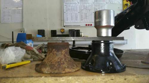

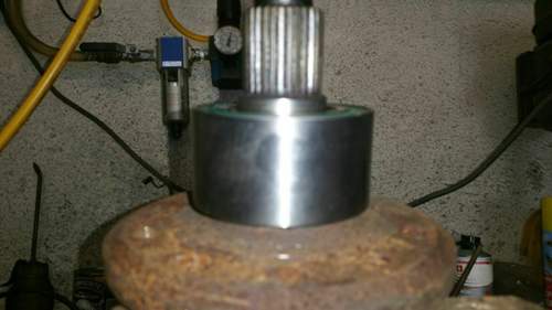

Bin nich böse nur sauer man macht sich die Arbeit bei dem Wetter draußen und dann sowas . Aber genau das meine ich habe hier einmal die 37 vom Kombi und die 39 von der limo und da gibt es jetzt die verschiedenen Lager in 39 u 45 breite. muss ich halt indem sauren Apfel beißen und einen neuen Zapfen kaufen Ärgerlich.

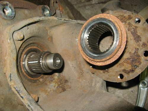

Wie ich schon mal am 21.07.2017 22:53Uhr erklärt habe gibt es gravierende Unterschiede bei den Lagermaßen zwischen Kombi und Limo.
https://www.motor-talk.de/.../...stummel-hinterachse-t6094240.html?...
Die oft gemachte Aussage die Lenker hinten der beiden Modelle unterscheiden sich nur in der Stoßdämpferaufnahme ist falsch.
Lagermaße: ............. Limo .............. Kombi
Lagerbreite: ............ 39mm ........... 45mm
Außendurchmesser: . 74mm ........... 74mm
Innendurchmesser: .. 39mm ........... 37mm
Die gesamte Aufnahme für die Lager ist anders. Je nach Ausführung Kombi / Limo sind sie in den Maßen unterschiedlich. Auch ist der Flansch für den Anschluß der Antriebswellen beim Kombi und Limo verschieden damit der Unterschied der Lagerbreite ausgeglichen wird, da hier nämlich die gleichen Antriebswellen zum Einsatz kommen. Würde der Flansch nicht den Längenunterschied ausgleichen bräuchte man auch noch andere Antriebswellen benötigen.
Bild 1: Limo Lager auf Kombi Stummel. Hier sieht man deutlich das das Lager zu kurz wäre
Bild 2: Limo Lager auf Kombi Stummel. Noch deutlicher der Unterschied im Durchmesser.
Bild 3: Links Kombi Stummel und rechts Limo Stummel. Hier ist der Längenunterschied ersichtlich, der das schmälere Lager ausgleicht
@multi.1 - Ein Mutter hätte ich noch auf Lager und einen Achsstummel auch. Bei diesem müßte ich aber erst nachmessen ob der für Limo oder Kombi ist. Melde dich einfach mal per PN
Gruß gatsch
Kombi-stummel-mit-limo-lager
Kombi-stummel-mit-limo-lager-2
Unterschiede-beim-flansch
